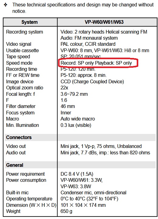

    Le souci, provient du fait que ton camescope ne sait lire que les bandes enregistrées à la vitesse normale (SP) or il semble que tes bandes ont été enregistrées en vitesse lente (LP) pour en augmenter la durée.
    Tu ne pourras pas les relire, ni les numériser sans changer de camescope
