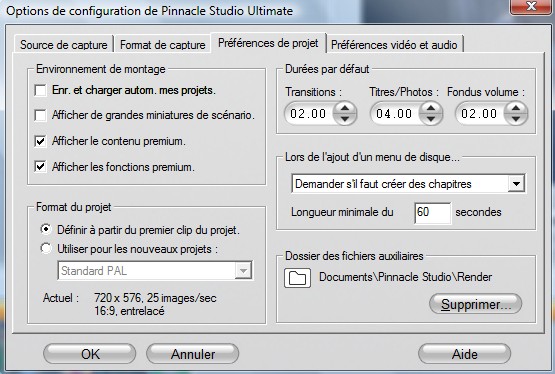

    Question très simple : as tu vérifié que le format de ton projet dans Studio est bien du 16/9 (et non pas du 4/3)
    configuration -> Preference du projet -> format du projet -> 720x576 entrelacé 16/9e.

    avec Studio 11 le problème est identique
    il faut vérifier que ton projet soit bien défini 16/9
    clic-droit sur la vignette et sélectionne l'affichage 16/9
    il faut que ton écran de prévisualisation s'affiche en 16/9
    paramètres du projet
    menu / options de configuration / préférences de projet / Format du projet
    vérifie que les indications affichées concernant le projet actuel soit bien :
    PAL 720x576
    16:9 entrelacé
  12. gehera
    30
    Ce sont ces reglages là qui me donnent une image ecrasée.
