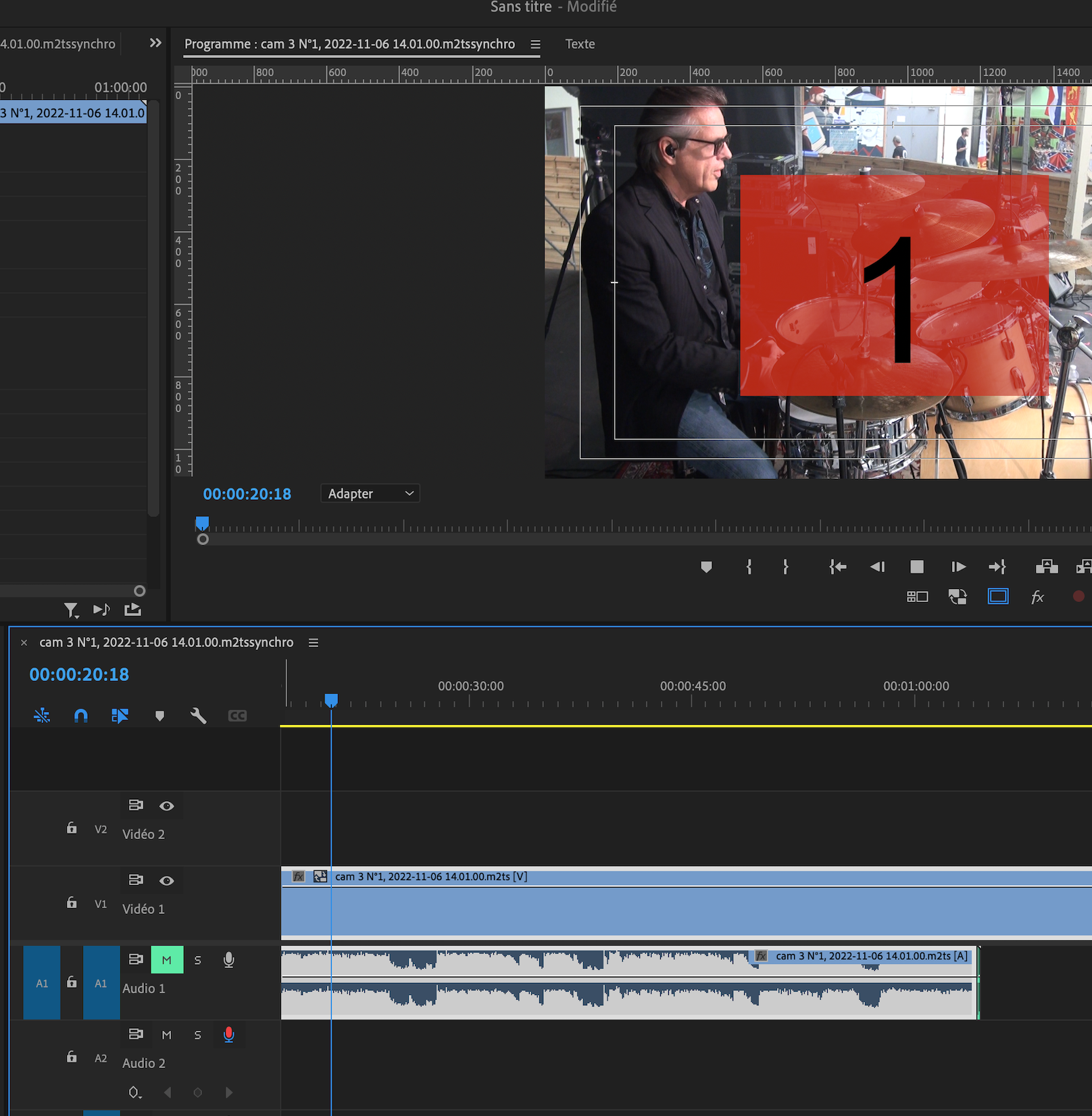

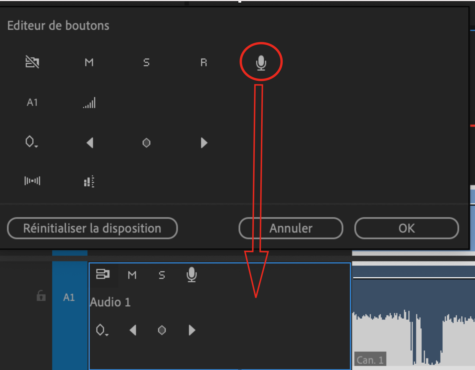

    Ouvrir l’élément Ajouter une piste et à Type de piste sélectionner Mono,
    Tout à gauche clic droit, Personnaliser… et dans l’éditeur de bouton faire glisser l’icône symbole d’un micro sur l’évent, faire OK, l’icône (point rouge) apparaît.
    Pour enregistrer la voix off il suffira alors d’appuyer sur cette icône qui démarrera la lecture vidéo à la position du curseur et tout en enregistrant le son, Marquer la sélection doit-être supprimé

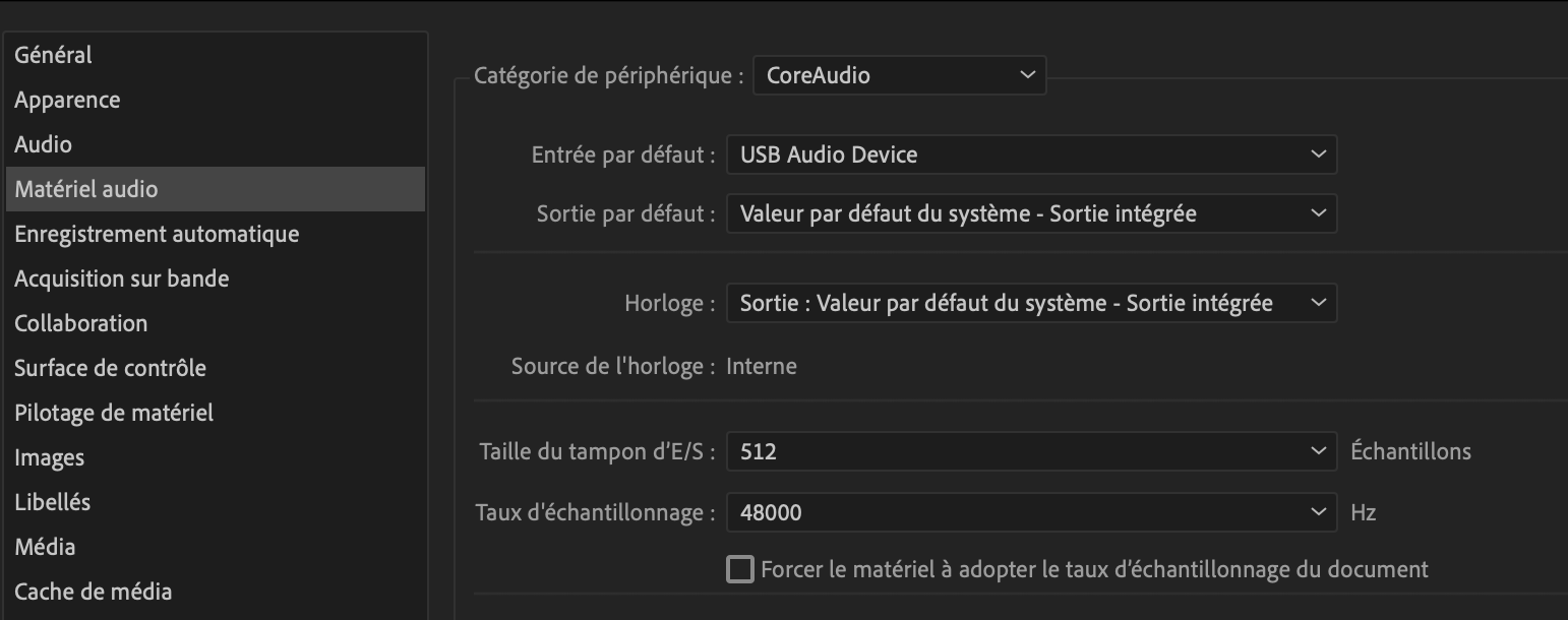

    Alors par exemple, avec un micro USB, j'ai ça dans les paramètres
    J'ai également une entrée 'droite'
    Et dans les préf / Matériel audio j'ai ça :
    Quand je clique sur le micro, celui-ci devient rouge et ça enregistre après un décompte

    Si tu suis mon petit tuto, voici les images
    Tout à gauche clic droit, Personnaliser… et dans l’éditeur de bouton faire glisser l’icône symbole d’un micro sur l’évent, faire OK, l’icône apparaît.

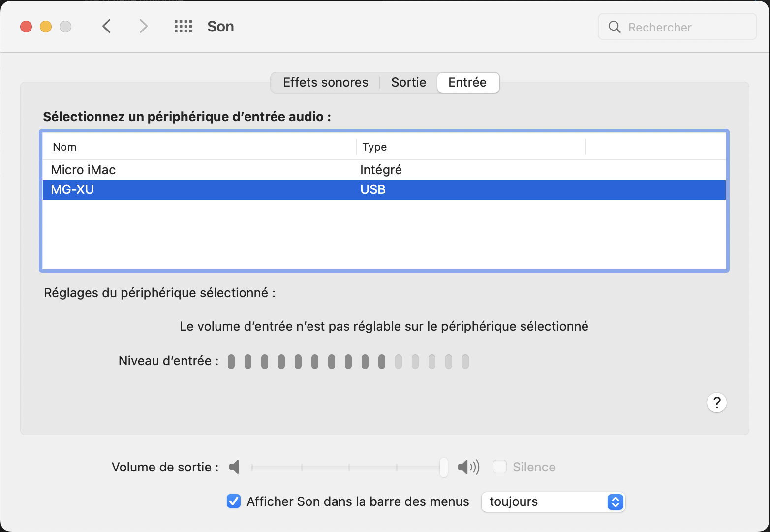

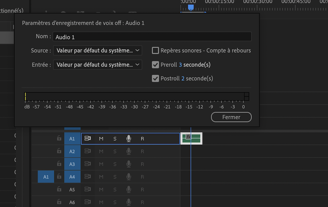

    voici les copies de mes écrans … le son ne rentre pas jusqu'à Première. Je commence sérieusement à penser à un bug. Quelqu'un sait il comment alerter Adobe ?
    La fenêtre de réglage des entrées de la carte son avec la table de mixage en USB
    Le panneau de config de Première avec la reprise des réglages système et un fichier audio vide. La barette jaune du vu-mètre ne bouge jamais.

    Et ton micro est bien reconnu dans les Préférences Audio de Première ? Tu ne nous donne pas de screen de cette partie, d'où ma question..
  14. caraibe
    24 632
    +628 / 1 996 / -89
    Voir la capture écran d'Alcoriza !
    En source et entrée je ne vois pas ce que tu as mis
    Préférence >>matériel audio Regarde ce qu'a fait Alcoriza
    Tu l'as fait ???
    Sur ta capture c'est Valeur par défaut !!!

    Voici en captures d'écran comment faire un enregistrement d'une voix off avec Première Pro
    Dans Préférence, Matériel audio faire les réglages comme sur la capture d'écran.

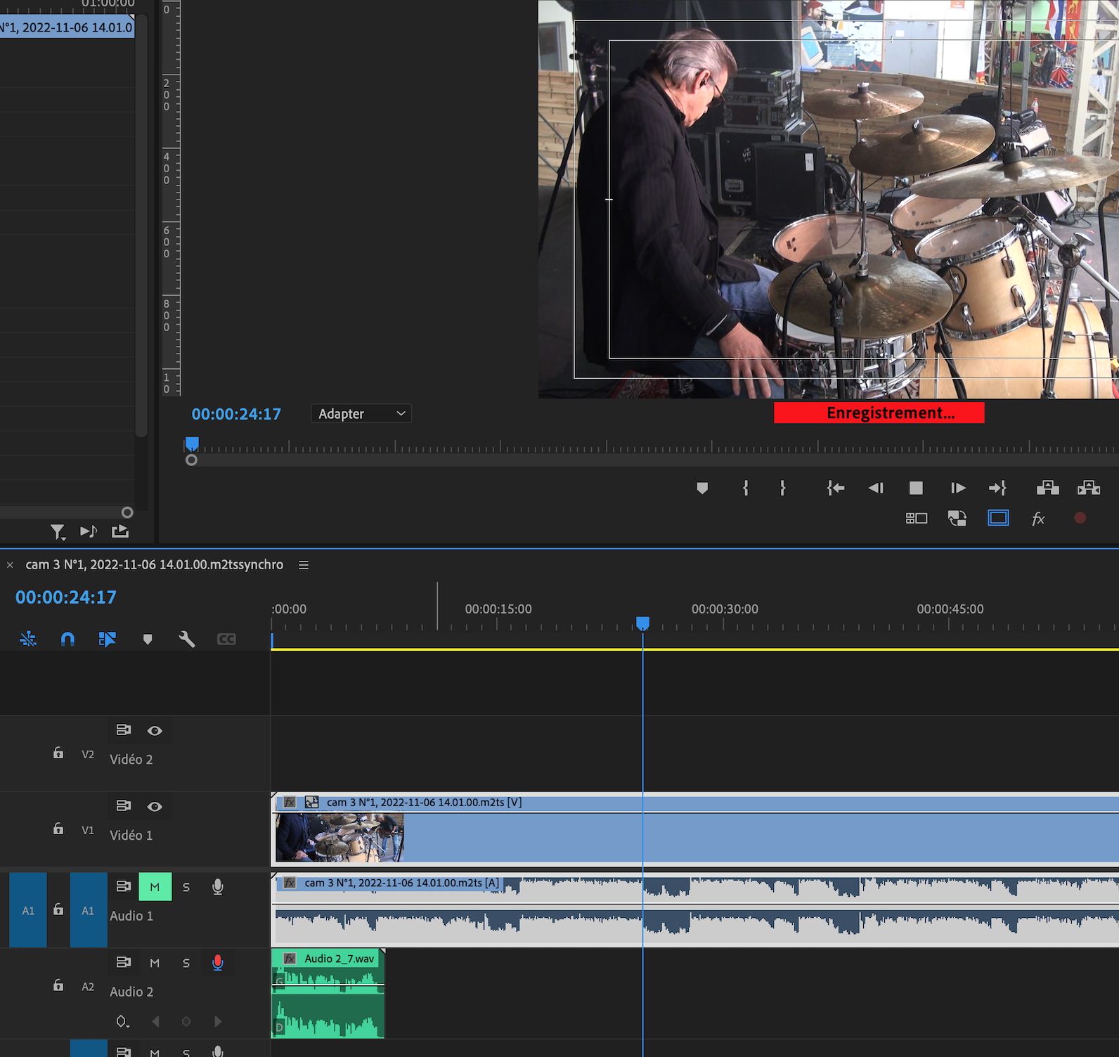

    Créer une piste audio juste en dessous de la principale, elle sera affectée à la voix off, puis clic droit sur l'event, Personnalisé et faire glisser l'icône "micro" dans le cadre bleu.
    Avant l'enregistrement placer le curseur à l'endroit où l'on veut qu'il commence, mais il sera toujours possible de le déplacer, attention toutefois de ne pas le superposer avec un autre.
    Appuyer sur le micro, il passe au rouge, un décompte apparait 4, 3, 2, 1, et l'enregistrement commence.

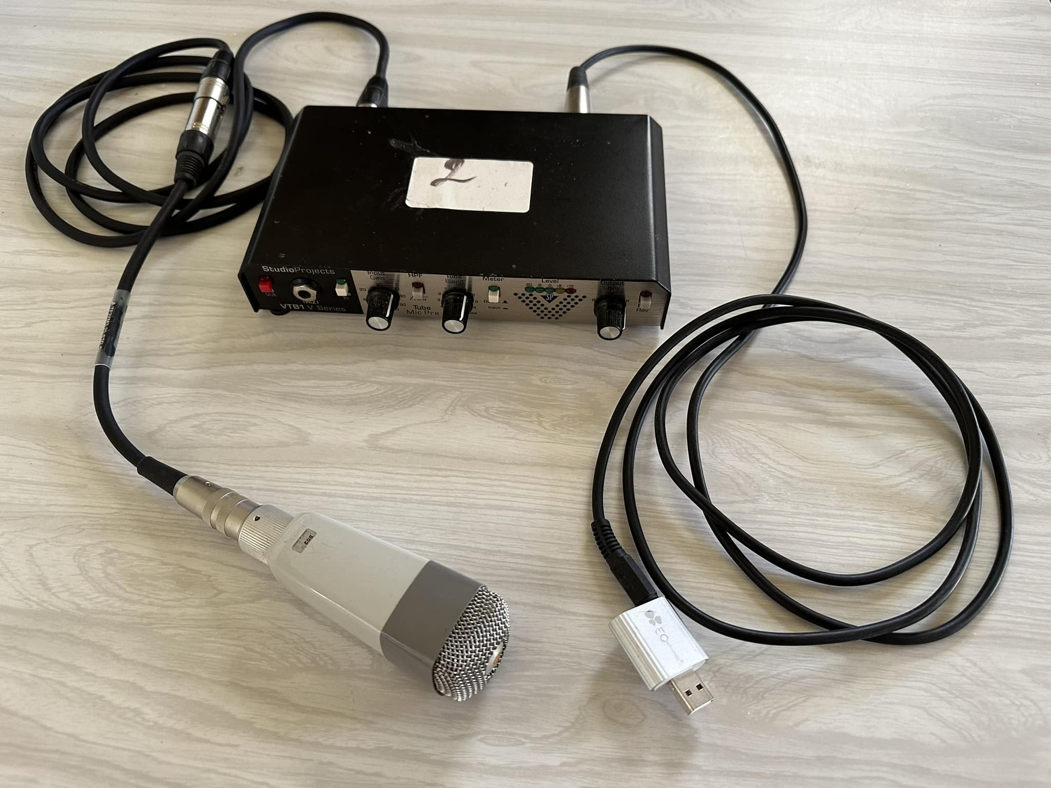

    Sur la capture il n'y a pas de vu-mètre, car j'utilise un micro dynamique qui a besoin d'un préampli, le niveau se règle sur le préampli équipé d'un vu-mètre, le contrôle de qualité du niveau audio se fera sur à l'écoute sur Première.
    Pour un micro USB, je ne sais pas si le vu-mètre de Première est actif ...
    Pendant l'enregistrement, aucune piste audio apparait sur la time line, c'est seulement après l'avoir stopé.
    La piste audio verte que l'on voit pendant l'enregistrement, c'est la précédente.

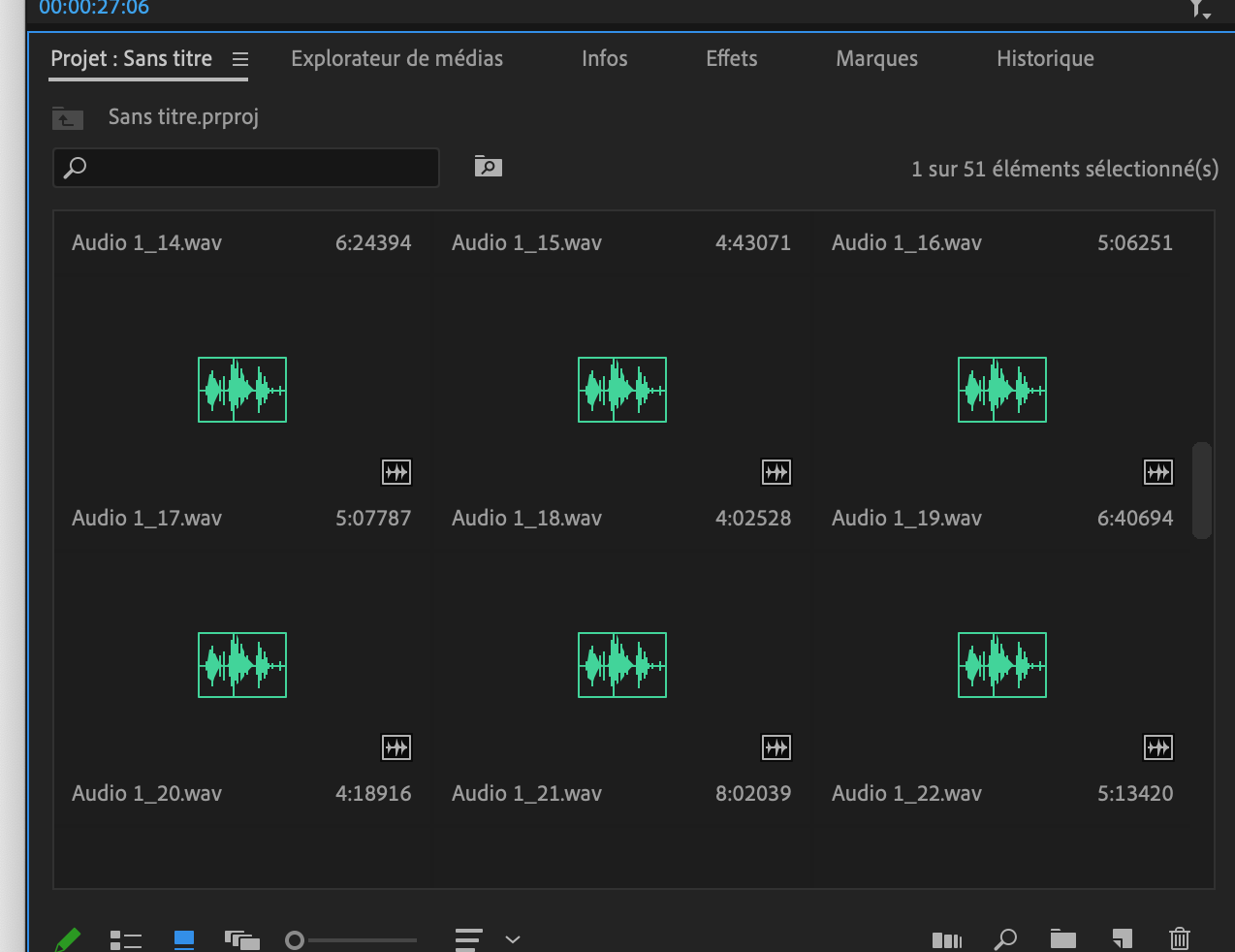

    Toutes les pistes audio de voix off se retrouveront dans la fenêtre Projet.

    Ces captures d'écran ont été réalisées sur un iMac dans les conditions réelles d'enregistrement voix off, avec un projet que j'avais sous la main.
    On voit sur la photo le matériel utilisé, à gauche le micro rentre dans le préampli en XLR, à droite la sortie en XLR, et au bout un convertisseur jack 3,5 vers USB, qui ira se connecter à l'iMac
