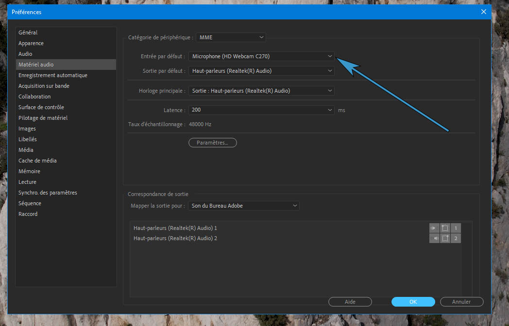

    Tu as regardé l'entrée audio dans les préférences de l'application ?

    Alcoriza : oui j'ai sélectionné l'entré audio dans les préférence de Première, dans la fenêtre " Paramètres d'enregistrement de commentaires" et dans les "Préférences système" de l'OS. J'ai l'impression qu'il y a entre l'OS et Première un BZZZ qui bloque ou un endroit dans Première où se règle un niveau d'entrée générale.

    Adobe audition ou Première il faut régler l'entrée audio comme t'a dit Alcoriza

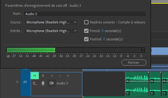

    Bin j'ai le même problème que toi
    Ni Audition Ni Première ne prennent le son du micro ...
    Pourtant je l'ai déja utilisé!!!
    J'ai pourtant bien réglé l'entrée audio
    RECTIF je viens de me dépanner ! :)
    Dépanné sur Audition avec micro de ma caméra !
    Et voix off nickel avec Première direct mais je passe par micro caméra (micro du casque j'y arrive plus mais c'est mieux comme ça)
    Quel micro utilises tu ??

    Bin OUI bien sûr click sur le micro ...mais je pense tout de même que le demandeur a du faire ça :unsure:
    Mais il a fallu que je branche ma caméra et que je mette ce qu'à montré ma capture écran.
    Avec micro de mon casque que j'utilisais avant j'ai un soucis ...peut être j'ai mal connecté à l'arrière les prises de mon casque (y en a 4)
