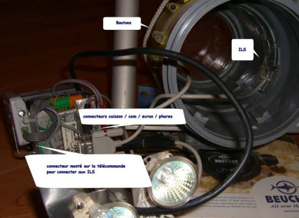

    tu ouvre ta télécommande. tu soude des fils sur les touches dont tu as besoin. laisse sortir les fils du boitier, et referm. sur les fils, soude un connecteur. dans ton casioon, monte des ILS , au bout desquels, tyu as le même connecteur. tu peux lmaisser la télécommande dans le caisson, et la piloter de l'extérieur grace aux ILS. et hop. je vais poster des tofs.
  6. arcidae2000
    30
    les ILS / télécommande en photo
