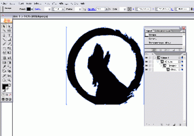

    Bon, j'ai fait un print ecran.. j'ai mon logo, mes points de vectorisations, et mes # calques..
    Si j'en supprime un, j'ai plus rien a l'ecran...
    Si je laisse tel que, que j'enregistre en AI (meme version anterieur) invigorator ne me l'ouvre pas...
    Qu'est ce que tu entends par "supprime ton fichier avant" ?? Si je supprime des calques, j'ai plus rien.... a part une page blanche :d ..

    d'apres ton image tu as tout sur le meme calque.
