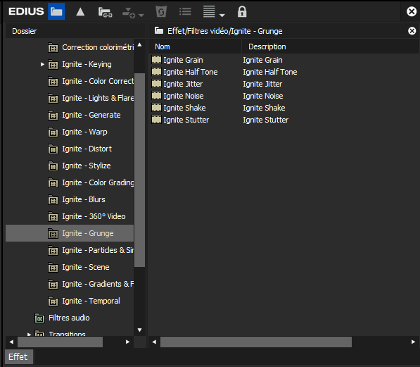

  3. ogt
    Exact, je viens de le vérifier sous W10 ou j'ai une version de Edius évaluation 9.2 (sous W7 je n'ai que la version 6.08, non compatible)
    Pour Jako :
    Aller sur le site :
    HitFilm Express - fxhome.com
    - Créer un compte en haut à droite : ACCOUNT
    - Ensuite télécharger le fichier par Download for Windows :
    Le programme téléchargé est celui là :
    IgniteExpress2017_1.0.7110.12602_x64.msi
    - Cliquer dessus pour l'installer
    et choisir "custom" (comme toujours)
    Puis cocher EDIUS.
    - Une fois l'installation terminée, aller dans le menu de démarrage "Ignite Express 2017"
    qui ouvre le panneau d'activation.
    - Se connecter avec l'identifiant crée au début
    Normalement ça suffit, sinon copier la clé que l'on trouve sur son compte et la coller après avoir cliqué sur Activation.
    Nota : je ne peux pas mettre des images car l'activation gratuite n'est pas reproductible (valable uniquemenrt sur une machine et un système, j'ai du le désactiver sous W7 pour l'activer sous W10).
    Mais ça marche dans Edius.

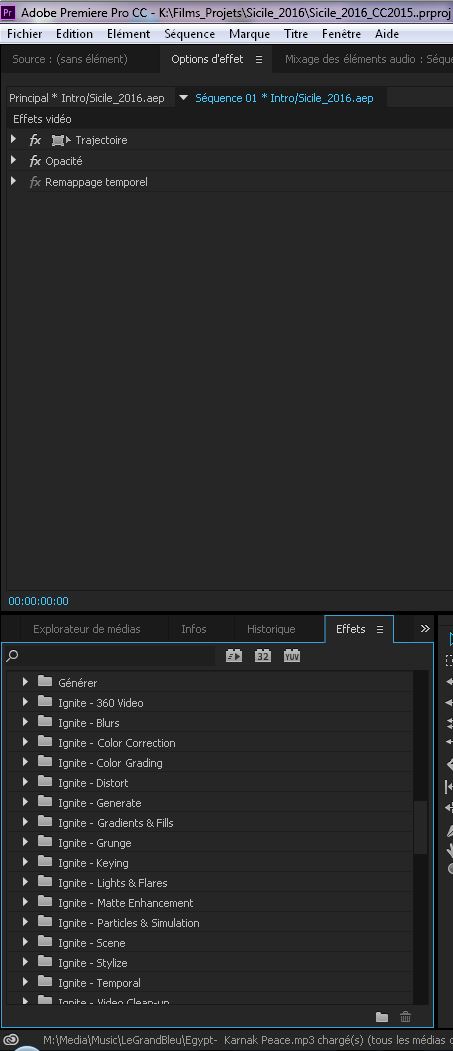

  4. Guest20191220
    J'ai extrait tous les AEX avec l'utilitaire lessmsi, après de multiples essais , c'est sans succès, aucun filtre ne se charge.
    Je ne comprends pas :sad:
  5. ogt
    Il faut regarder dans la log de chargement des plugins, Plugin Loading.log, voir les causes d'erreur, sous
    C:\Users\username\AppData\Roaming\Adobe\Premiere Pro\12.0
  6. Pickup2
    3 250
    1 547
    +4 / 22 / -0
    Bonjour, j'ai téléchargé et installé ce logiciel gratuit pour Edius 9.20 (sous Windows7) sans problème? J'ai testé chaque effet un à un sur des fichiers 4K (Issus de ma Z 150), sans pour autant faire varier chaque paramètre, (manque de temps). Je n'ai rencontré aucun problème, les calculs sont un peu long sur certains effets, mais aucun plantage. je continue mes tests sur d'autre format en particulier sur le HDV que j'utilise le plus souvent.
  7. Guest20191220
    Dans le log pour tous les plugins de Ignite j'ai la phrase :
    The registry tells us to cache so the plugin will be loaded from the cache.
    The plugin is marked as Ignore, so it will not be loaded.
    Sans succès, j'ai tenté la méthode 1 de ce lien. La seconde méthode semble correspondre au problème mais je ne l'ai pas testée ; Qu'en penses-tu ? My plugins are appearing in After Effects, but not Premiere – Red Giant FAQ
  8. ogt
    Il faut ouvrir l'éditeur de registre et remettre le flag ignore à 0 (vu après méthode 2 de ton lien)
    Sous la clé :
    HKEY_CURRENT_USER\Software\Adobe\Premiere Pro\11.0\PluginCache.64\fr_FR
    Le plus simple est d'exporter cette clé, globalement
    Avec un éditeur de texte modifier tous les
    "Ignore"=dword:00000001 , par "Ignore"=dword:00000000
    re importer le fichier
    Ce n'est pas grave pour les plugins normalement ignorés, il seront remis Ignore
  9. Guest20191220
    Maintenant dans le log j'ai :
    Loading from the registry...
    The plugin has a PiPL.
    Ça voudrait dire qu'il y a un contrôle de la version nécessaire de Premiere, donc j'imagine que la 2015 ne conviendrait pas.
    Merci ogt pour ton aide, tant pis :jap:
  10. ogt
    NON, pour moi le message de la log me parait tout a fait normal, tu devrais retrouver tes plugins dans Premiere.
    Je les ai aussi dans CC2015 et CC2014 et CC2013.
    Essayes en démarrant Premiere et en appuyant simultanément sur CTRL.
  11. Guest20191220
    J'ai testé Ctrl et aussi Shift
    Ou alors ces plugins tentent de chercher quelque chose dans l'installation de Ignite qui n'est pas présent du fait de cette tentative d'installation manuelle pour Premiere ?
    Par contre les plugins sont bien présents dans Davinci Resolve 15 beta 2 que j'ai testé ce matin.
