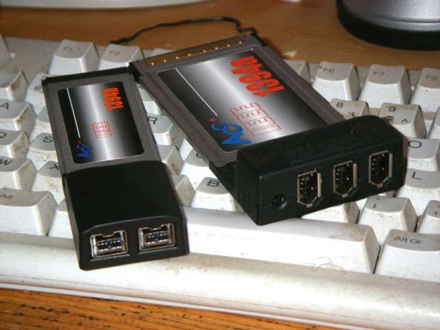

  6. saint kro
    24 177
    +744 / 4 303 / -92
    Si tu as un slot de libre sur ton portable, oui.
    Mais attention, ce n'est pas une carte de conversion FW <---> USB, elle ajoute un port FW et USB sur un portable.
