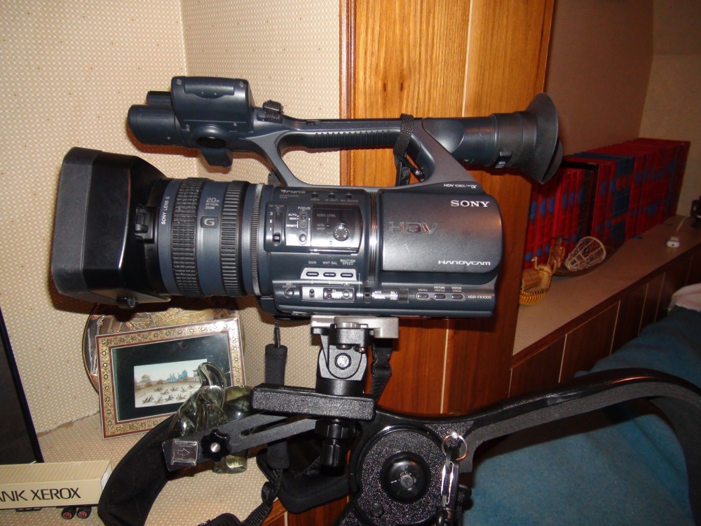

    Bonjour à tous,
    j'ai reçu mon épaulière hier , je sais pas pour vous mais je trouve pas si confortable que ça. Peuêtre pas encore habitué je la sens pas trop stable .
    Je suis obligé de visser la FX directement sur le plateau (comme sur le clip) pour pouvoir cadrer à ma manière, c'est à dire comme lorsque la FX est colé à mon épaule , sinon, j'ai l'impression qu'elle est sur élevée.
    Faut-il que j'achète un sabot Manfroto ?
    Je pense pas que je pourrai l'utiliser une journée entière ce weekend lors d'un reportage de mariage où il faut beaucoup se déplacer avec le maximum de prises de vues.
    @+ bonne journée ;-)

    bonjour,
    Oui, ZAG, pour la fx 1000 il ne faut pas utiliser le "truc" qui réhausse (c'est reservé aux "petites". Je l'ai avantageusement remplacé par une tëte manfrotto, qui va aussi sur mon monopode.
    Je suis moins sévère que vous : ce n'est peut-être pas le top en matière d'épaulière, mais pour 28 €? je l'ai utilisée pour un film familial avec mon FX 1000, c'est quand même nettement moins fatiguant que de tenir le camescope à la main et c'est plus stable.
    Mais, bein sûr, ça ne remplacera jamais un monopode...ou, encore mieux quand c'est possible, un trepied.

    J'utilise l'épaulière "Foton", c'est pas le même prix mais c'est du costaud. Elle est bien équilibrée, peut être utilisée pendant des heures. Attention tout de même, léger tremblement en gros plan!
    je l'utilise en regardant dans l'oeilleton ce qui nécessite un certain recul

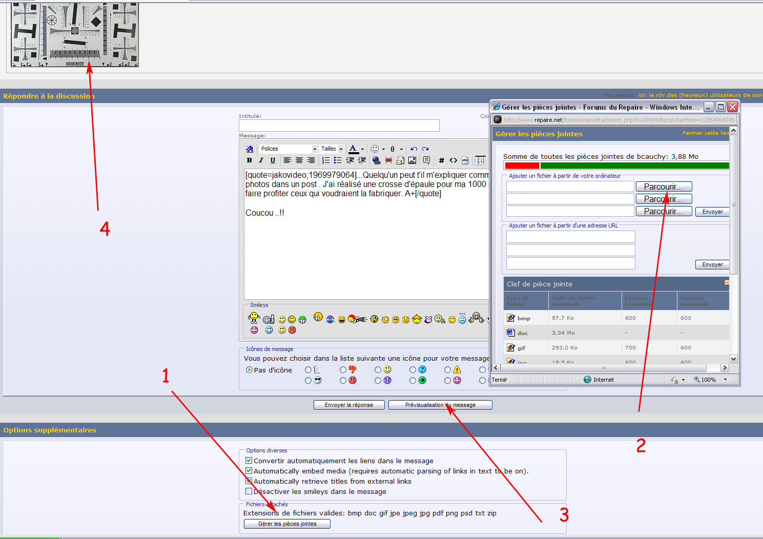

    Quelqu'un peut t'il m'expliquer comment mettre des photos dans un post . J'ai réalisé une crosse d'épaule pour ma 1000 et j'aimerais en faire profiter ceux qui voudraient la fabriquer. A+
  14. bcauchy
    27 132
    +863 / 3 009 / -75
    Coucou ..!! jakovideo Voilà en 4 "clic" ne pas oublier l'avant dernier "envoyer"
    une fois envoyé tu "clic" sur la vignette pour l'agrandir .
    Bertrand :jap:
