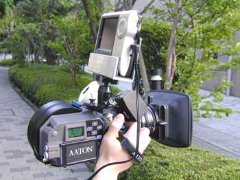

    La FS5 m'a complètement bluffé. C'est le créateur de la FS7 qui est à la manoeuvre et comme il le dit lui-même, il s'est largement inspiré de la révolutionnaire a-minima d'Aaton, sortie il y a quinze ans. Je pense qu'il se sont aussi bp inspirés des Canon C.
