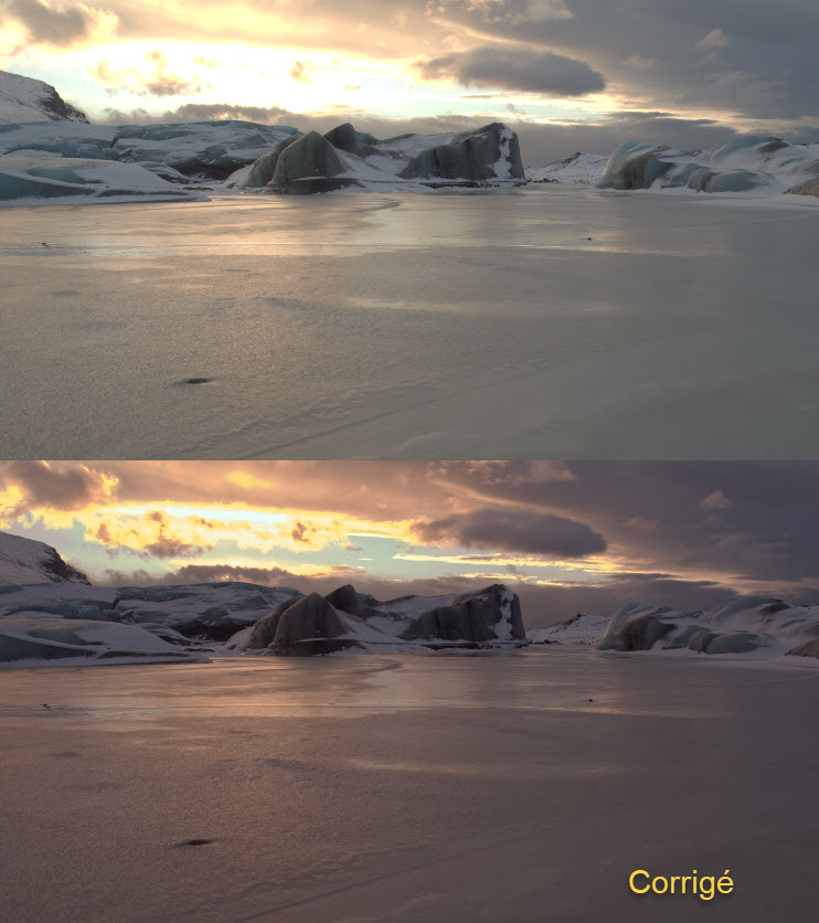

    @JHL37 : Personne n'a tord : Un RAW : c'est du brut de capteur : il n'y a pas de REC, du truc ou du bidule... il n'y a que du RAW (des 0 et des 1 binaires).
    En simplifiant : faut juste savoir comment le "derawtisation" ('@Forest Finbow)
    Un exemple :
    (en haut RAW avant traitement, en bas : on retrouve un peu de 'relief')
    (image d'un drone au-dessus de l'Arctique...)
