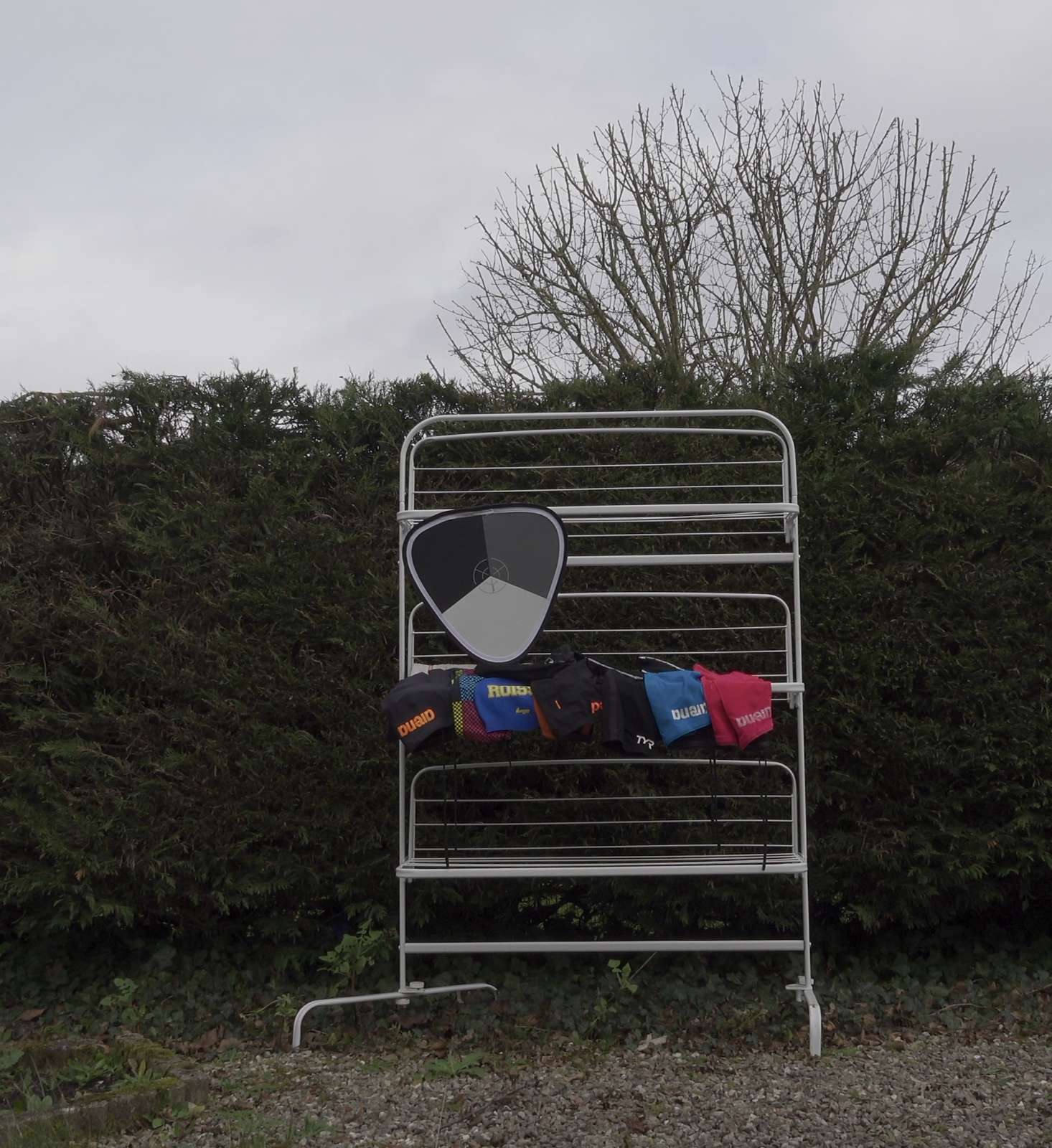

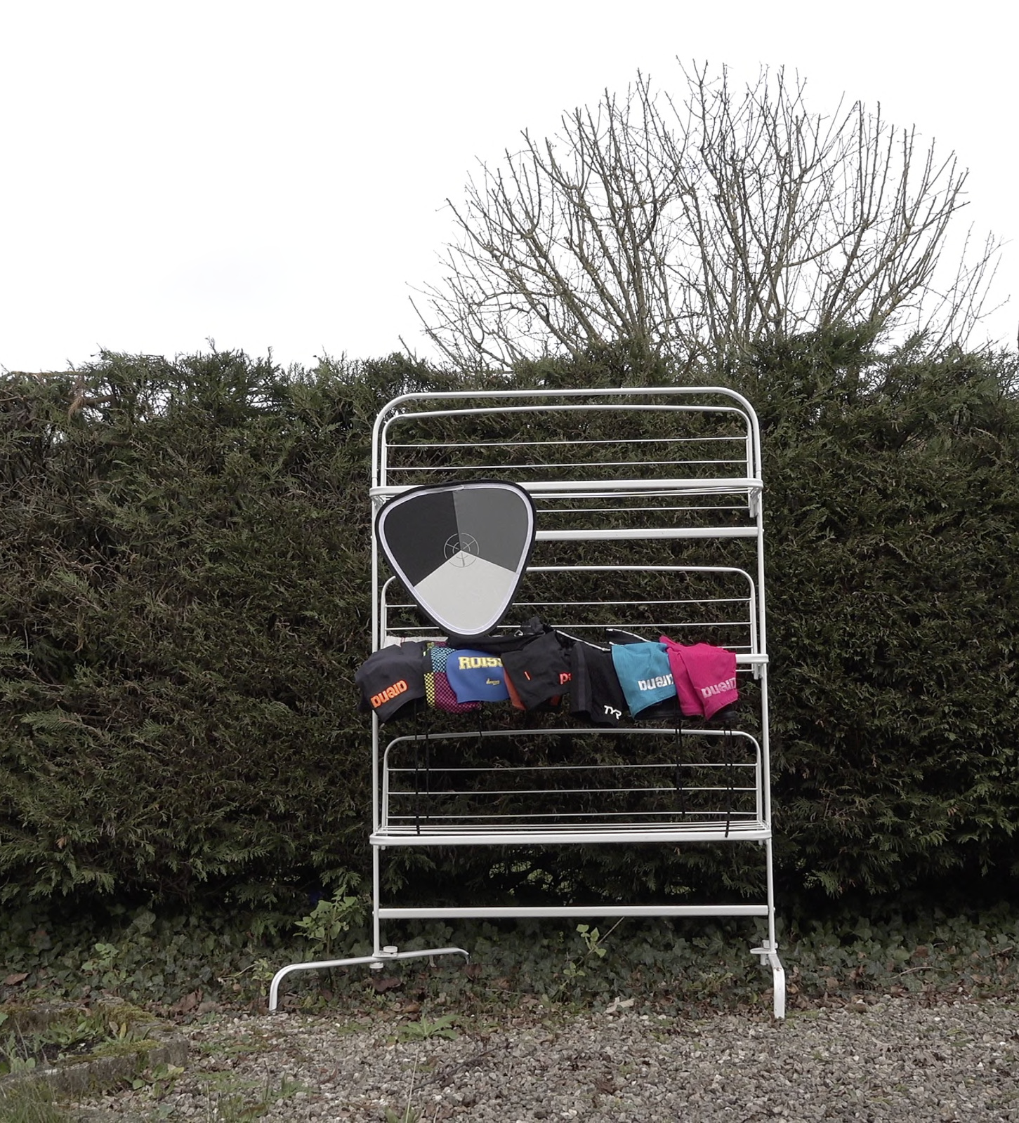

    Je vous laisse le soin d'analyser les deux chromosomes en fichiers joints et d'exprimer votre point de vue. Lâchez-vous ! Chez Plouk, c'est open bar...
    N.B : Expo strictement identique. Gamma/Gamut adaptés aux profils.
    Petite précision : Capture d'écran réalisée après réglage du gamma (correspondant aux profils) de mon moniteur sévèrement burné.

    L'image de gauche correspond a une capture naturelle soit premier plan correct et ciel surex
    L'image de droite fait revenir le ciel mais le premier plan est moche, pas de contraste blancs et couleurs absents...c'est celle la la HLG? :unsure:

    Tout à fait, HLG 1 pour être exact. Les couleurs absentes sont dues à la saturation que j'ai baissée car le rouge et le bleu étaient trop baveux.
    Je pense pouvoir faire mieux la prochaine fois. Je changerai ma façon d'exposer.

    Tu prends l'image de gauche sous ex -1IL a la prise de vue et tu auras un résultat parfait avec des vrais blancs en avant plan et des nuages :laugh:
    Pas besoin de HLG enfin d'après ce que je vois avec mon modeste écran a 200 boules :bravo:
