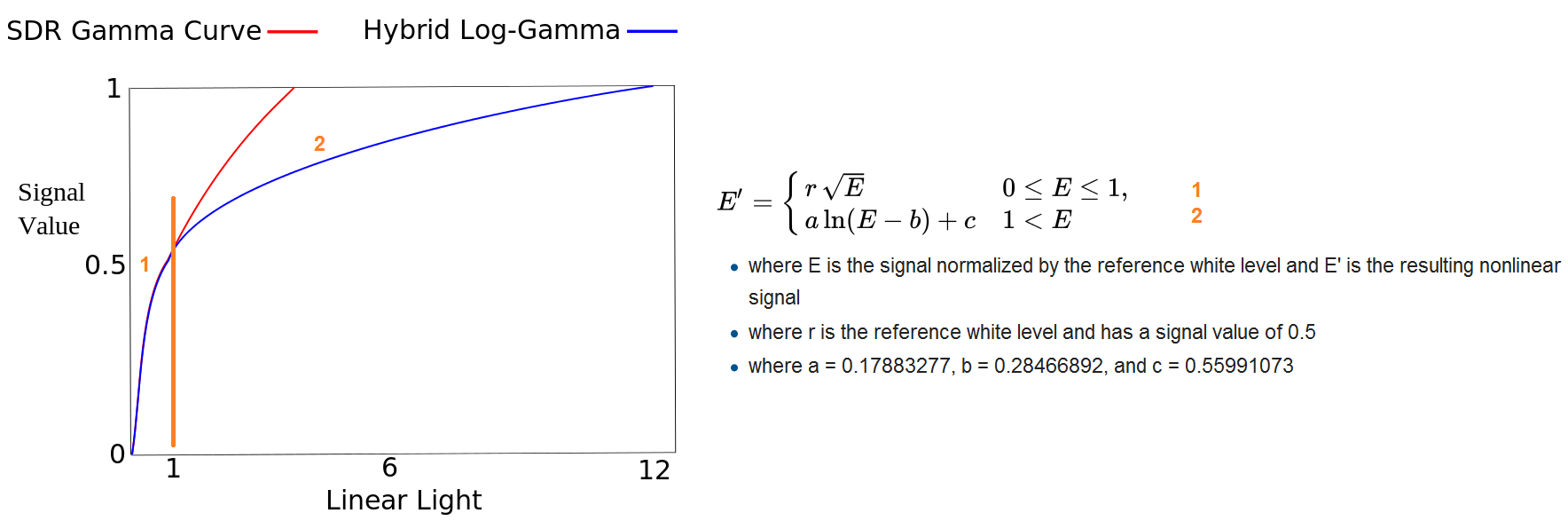

    What is HLG ?
    C’est une courbe. Quelle est son équation (dans la caméra) ?
    D’après :
    Hybrid Log-Gamma - Wikipedia
    C’est une fonction puissance 0.5 (racine carrée) pour les basses et moyennes lumières, puis une fonction logarithme népérien pour les hautes lumières. La fonction est différente sur ces deux domaines, c’est pour cela que l’on dit qu’elle est « hybride ». Sony doit jouer sur les coefficients a, b, c et r pour faire HLG1, HLG2...
    Au passage, la courbe dite SDR est aussi hybride (« hybride puissance ») puisque c’est une fonction linéaire dans les basses lumières (mais proche du HLG), puis une fonction puissance dans les moyennes et hautes lumières (cf. norme 709).
    Par contre je n’ai pas trouvé les équations des courbes Wide DR et C-Log de Canon ; seules ces données objectives pourraient permettre de définir clairement les choses. Donc si tu as des infos de cette nature, je serais intéressé.. ;) (MP si tu préfères)
