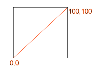

    prend le carre habituel de representation des valeurs, avec la representation lineaire qui par du coin inferieur gauche (0,0)
    et va en diagonale vers le coin superieur droit (100, 100).

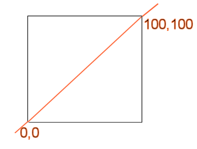

    maintenant imagine que ta ligne sorte un peu du carre de chaque cote, mais que ton probleme est qu'il faut que ca tienne dans le carre (ce qu'on appelle la compression).

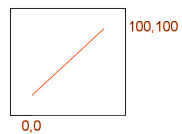

    Pour faire tenir cet excedent, la solution est simple, tu va resserer l'espace entre les unites, du coup ta ligne originale
    sera plus petite.

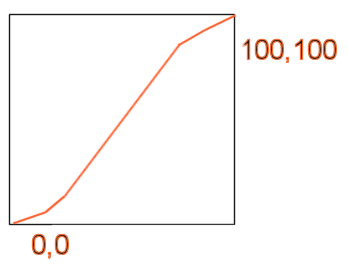

    bon on aurait pu s'arreter la et remplir les bouts qui manquent avec l'excedent qui depassait sur l'image precedente.
    mais le probleme, c'est qu'on peut pas resserer TOUTES les unites, parce que ca voudrait dire qu'on mettrait PLUS de chose dans le meme espace, ce qui n'est pas possible.
    Ce qu'on fait , c'est qu'on resserre seulement une partie de la courbe, pour donner plus de place a certaines valeurs et moins a d'autres, ce qui dans l'ensemble represente le meme nombre de valeurs, mais distribuees autrement.
    et on passe de cette echelle linaire, a cette echelle logarithimque (d'ou le nom LOG a la courbe)
    ce qui nous donne une nouvelle representation de nos donnees
    et evidemment, on a pas fait tout ca pour s'arreter la. On a fait ca pour faire rentrer un peu plus d'informations dans un espace pas concu pour ca, afin de le stocker et le transporter TEMPORAIREMENT, jusqu'a ce qu'on se trouve dans une situation ou on peut retrouver l'original , pour pouvoir profiter de notre petit extra de donnees.
