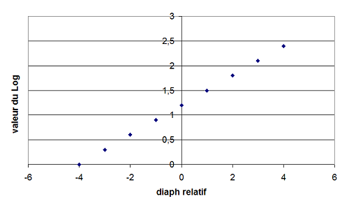

    qu'entends-tu par "linéaire" ?

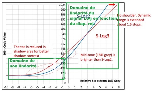

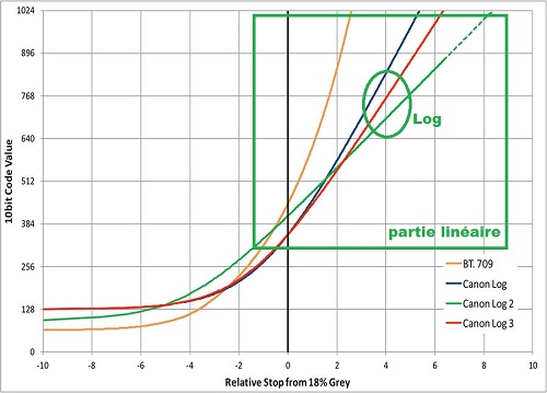

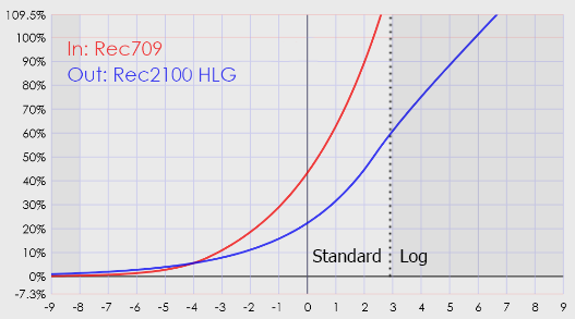

    la seule différence entre une courbe "Log" et une courbe "HLG", c'est la valeur du diaph relatif qui sépare les deux domaines (diaph "frontière") : c'est en gros 0 pour du "Log", et environ +3 pour du HLG :
    S-Log : diaph "frontière" = 0
    C-Log : diaph "frontière" = 0
    HLG : diaph "frontière" = +3
    On ne le dit pas assez, mais une courbe "Log" c'est déjà une courbe hybride, puisque sinon on aurait ça :
