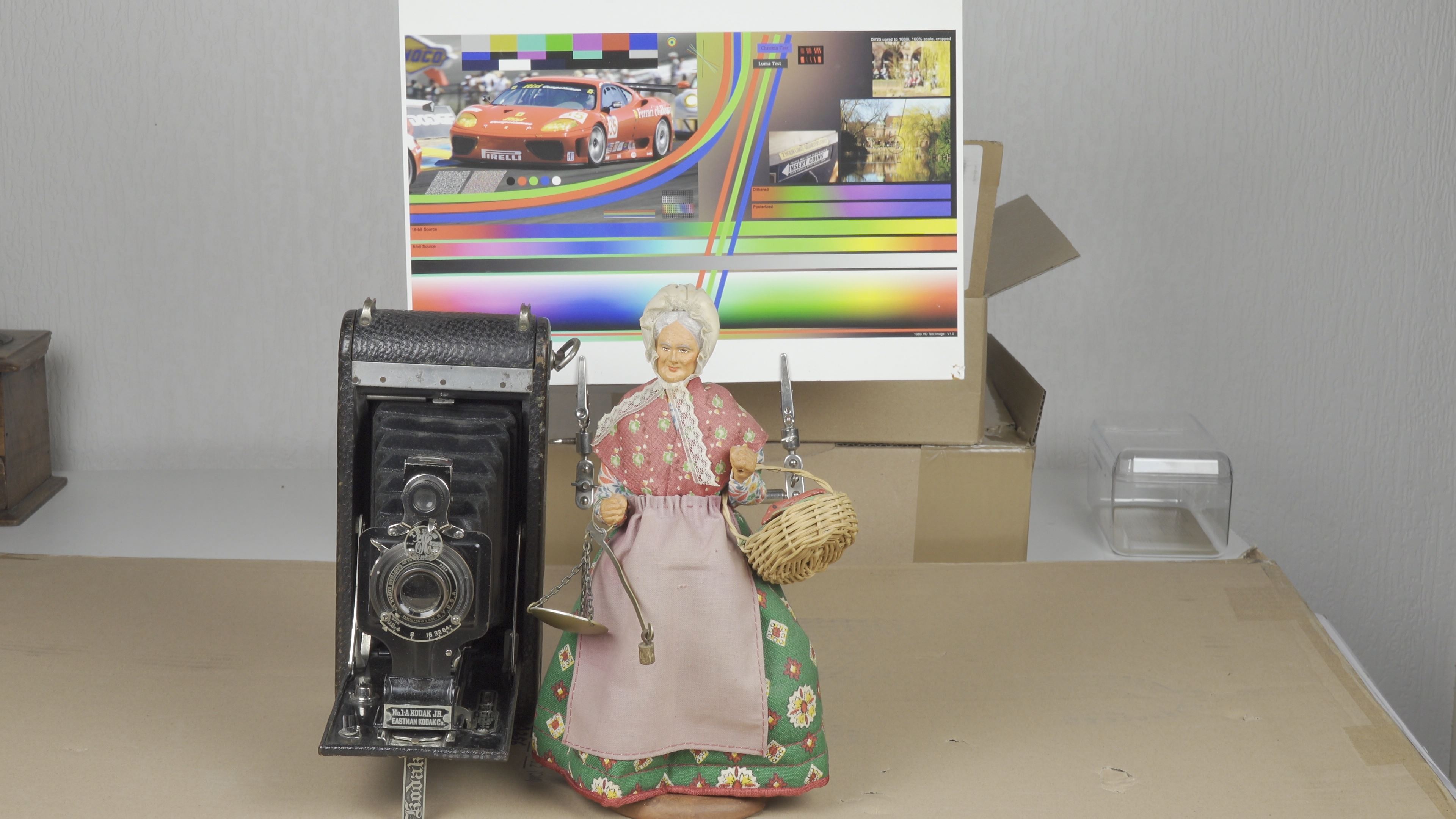

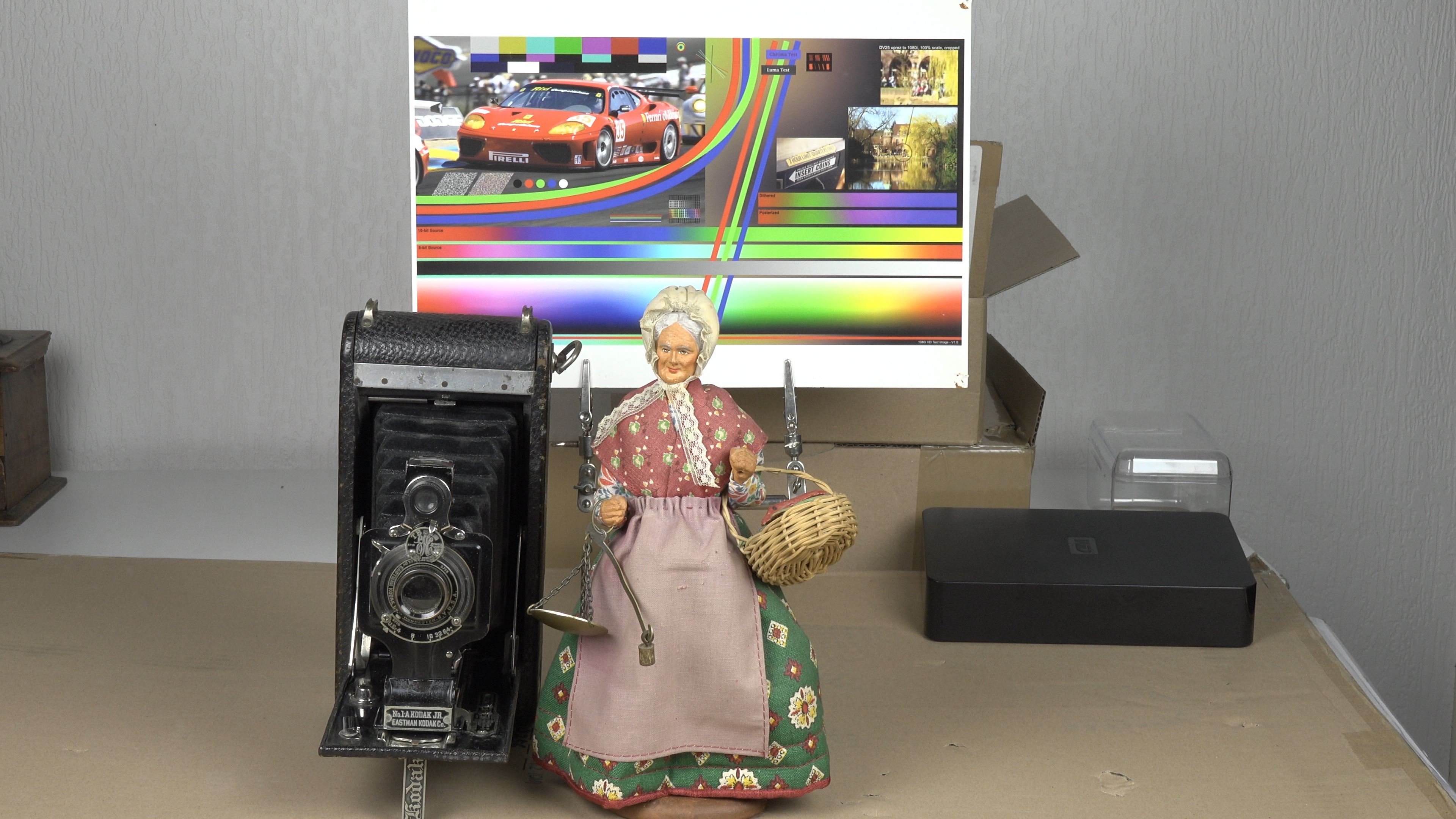

    Juste pour vous montrer. Ne vous amusez pas à faire des tests avec ça. Vous verrez simplement la différence entre une sortie HLG brute et une sortie normale. Pour le HLG, c'est aussi ce que l'on voit dans le viseur. Dans les deux cas l'expo est réalisée avec le zébra à 95 %.
    HLG
    Prise normale
  9. CompteSupprimé201102-714
    +65 / 302 / -4
    Pas très causant...si je montrais une image en Vciné comparée a une autre en Dciné on aurait la même différence a peu de chose près...

  11. Plouk 1er
    4 220
    347
    +9 / 59 / -0
    Nos SDR n’affichent pas toutes les nuances lumineuses de ton HLG posté, à l’inverse d’un écran HDR qui peut en restituer toute l’étendue. Donc, inutile et vain de comparer dans ces conditions.

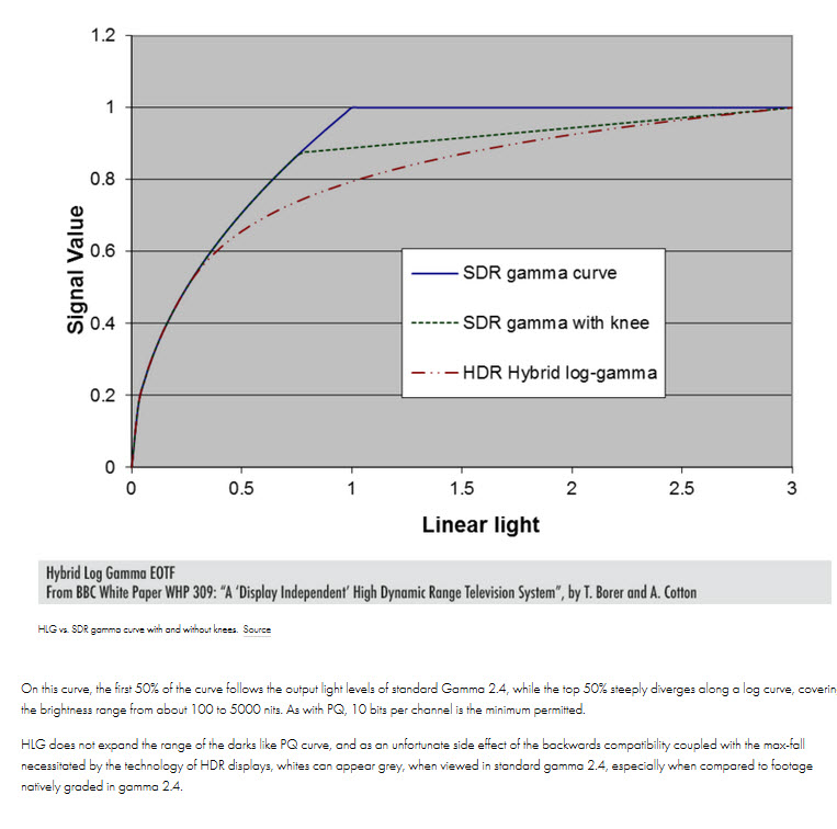

  14. Guest20200301
    5 045
    17
    391
    +38 / 42 / -0
    Bonsoir,
    Je pense le HLG se destine plutôt à la capacité de capturer des lumières qui auraient été normalement cramées vers un espace compatible à son média de diffusion.
    Dit autrement : ramener tout de qui est au-delà du pointillé rouge <= au pointillé rouge.
    Article intéressant à lire (en anglais) : https://www.mysterybox.us/blog/2016/10/19/hdr-video-part-3-hdr-video-terms-explained
