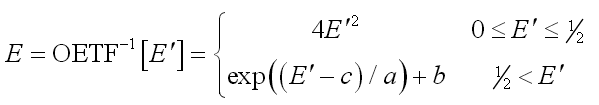

    :approb: Eh oui, on peut avoir en même temps une dynamique énorme et une faible luminosité. Dire que l'on va augmenter la dynamique de nos vidéos grâce à des écrans qui cracheront des milliers de candelas est faux, même si cela pourrait contribuer à accentuer l'effet "HDR". Mais comme toi Reboot, j'ai déjà tendance à baisser au minimum alors que je suis en "SDR" :laugh: !
    Sinon, ce que je constate pour l'instant (cf image ci-dessous), c'est que le HLG améliore très nettement le contraste dans les hautes lumières, mais par contre il casse complètement le détail dans les tons moyens... c'est la même chose avec le Wide DR Canon ou le Cinélike Panasonic (testés par ailleurs).
    De tout façon, pour visualiser correctement une vidéo captée avec une OETF HLG, il faut utiliser une OETF^-1 HLG. :jap: Le problème, c'est qu'en général l'OETF^-1 HLG n'est pas implantée sur nos lecteurs ou écrans (c'est une fonction de transfert hybride carrée-exponentielle) :col: :
