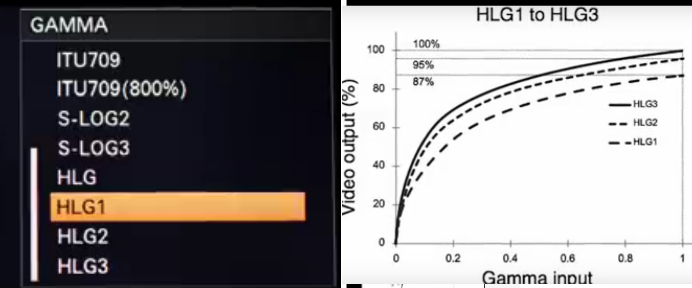

    En Log 2, l'AX 700 se cale sur un gain élevé sans me demander mon avis. Tu conseilles quoi comme expo dans ce cas ?

    Si j'effectue une exposition en PP1, à priori, le PP7 devrait logiquement garder la même exposition. A chaque fois que je suis passé en LOG 2 ou LOG 3, j'ai vu le gain monter. Ne maitrisant pas ces nouveautés, j'ai pensé que c'était une réaction normale et spécifique au réglage Log et je n'ai pas pris l'initiative de modifier le gain. Demain, je vais exposer à partir du Log indépendamment des autres PP.
    D'ores et déjà, j'ai remarqué que la BdB est inactive en Log. Je suppose que la BdB repose uniquement sur le mode couleur S-gamut/3200k,4300k,5500k. Suite au prochain épisode... Désolé pour mes remarques de novice. C'est ma première caméra bénéficiant de ces attributs.

    Suite aux tests effectués ce-jour, le rendu en Log 2 est mieux maîtrisé. En gérant l'expo spécifique au LOG 2 et en peaufinant la BdB en post traitement, j'arrive rapidement à un résultat acceptable avec les roues des couleurs et les courbes mais il demeure encore un souci et non des moindres : un bruit sensible. Je ne me vois pas exploiter le Log 2 dans ces conditions.
    Je vais continuer à utiliser le PP1 (mode standard). En montant à fond le gamma noir avec quelques autres réglages inhérents à la colorimétrie, j'arrive à contenir les HL tout en débouchant suffisamment les ombres et sans bruit visible. Le rendu final est vraiment propre.
    Quant à l'HDR, Je fais l'impasse car j'ai peur de tomber dans ce qui ressemble à un écosystème.

    Bon en fait, pour l'instant, "HLG" c'est avant tout une courbe sur les caméras qui a un rendu flat ; rien de bien extraordinaire (on aime, on n'aime pas peu importe) ; et apparemment Sony en fait même trois ou quatre sur ses caméras un peu comme il y avait 3 ou 4 hypergammas.
    Côté diffuseur il y a la courbe réciproque, normal c'est le principe même du gamma.
    Ce que je ne comprends pas c'est le lien avec le HDR. Le HDR n'est pas une courbe mais une technique qui consiste à capturer une même scène avec plusieurs expositions, donc a priori avec n'importe quel gamma. Et au final, l'image HDR est sur 8 bits/canal comme n'importe quelle autre image non HDR. Donc question naïve : pourquoi fait-on le lien entre ces deux notions (HLG et HDR) qui, à mon humble avis, sont indépendantes l'une de l'autre ? :perplexe:

    Dernier point, le standard Dolby Vision gère 12 bits de niveaux de couleurs, le standard HDR10+, 10 bits. Je pense que ce n’est pas demain que l’on va avoir des écrans/téléviseurs 12 bits à la maison, donc peut-être qu’à ce jour ce standard (Dolby Vision) n’est pas très important pour la grande majorité des diffuseurs, mais je me trompe peut-être.
    Pour résumé, le HDR est très intéressant et excitant, pour moi au même titre que d’avoir une caméra avec un capteur très sensible pour filmer en haut ISO. Cela ouvre de nouvelles perspectives créatives.
    Enfin, spécialement pour les utilisateurs de Premiere Pro, une vidéo expliquant comment traiter un montage en HDR et l’exporter en HDR10 :
