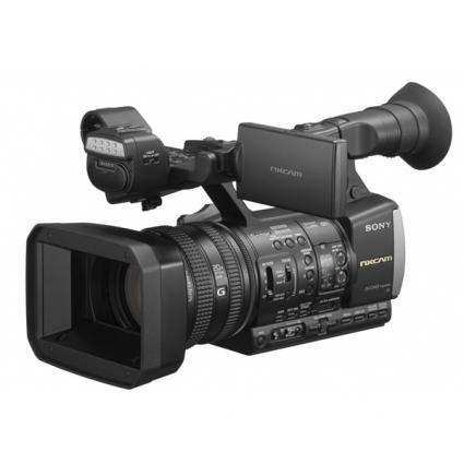

    Bonjour , j'ai toujours eu des cameras Sony et , par conséquent , je suis un peu pro-Sony . Le gros avantage de cette marque est de multiplier les modèles , même si , quelque fois , il n'y a pas beaucoup de différences ( la NX3 ressemble farouchement à une NX5 ) . Cela permet aux acheteurs de trouver LE modèle qui se rapproche le plus de leurs besoins , même si les voeux de chacun ne sont jamais totalement exhaussés .

    qu'est-ce que c'est ce miracle? (copié collé du site Sony France)
    Objectif « G Lens » de Sony G avec plage de zoom 40x
    Angle de vue de 28,8 mm (équivalent au format 35 mm plein champ) en position grand angle Zoom optique 20x et zoom « Clear Image Zoom » qui offrent une plage de zoom totale 40x rivalisant avec celle des zooms optiques. « Clear Image Zoom » garantit un zoom sans aucune perte de qualité ni de pixels, en résolution 2 mégapixels, et à l'aide de la technologie ultra-haute résolution.
    une plage de Zoom 40x alors que le zoom optique est de 20x !
    • est-ce que l'électronique peut rivaliser vraiment correctement avec les photosites ou pixels disponible?
    • est-ce de cette plage s'étend aussi vers un plus grand angle?

    Je pense que c'est un "zoom numérique" : à partir des 0,5 million de pixels du centre de l'image, la caméra en fait 2 millions par duplication et/ou interpolation.
    Mais c'est impossible à faire dans l'autre sens ("grand angle numérique") : la caméra ne peut pas "inventer" ce qui serait hors champ.
    A mon sens, les plus par rapport à la NX5 sont :
    - capteurs à 2,2 millions de photosites (1 million pour la NX5) ;
    - 1080p50 ;
    - slow et quick motion en HD ;
    - lampe à LED ;
    - DV (MPEG2 SD pour la NX5).
    L'image sera peut être un peu plus "piquée", et la caméra peut être un peu plus "sensible" (on pourra monter à 12 dB sans bruit).

    Evidemment, cette info m'interpelle et, je compare cette nouvelle caméra avec mon AX2000E (les possibilités typiquement pro fournies par la NX5, pour moi, ne méritaient pas le surcoût).
    L'image reproduite ci-dessus, vue rapidement, montre le même "chassis" et dessus les mêmes commandes, sauf que le bloc écran, plateau de commande et ensemble support XLR est positionné en arrière du montant avant de la poignée au lieu d' être en avant et,*** qu'il apparaît une torche à LED au dessus du micro "intégré".
    *** correction : disposition de ce "bloc" identique sur NX3 et NX5/AX2000
    A la lecture des caractéristiques, les "nouveautés" déclarées concernent essentiellement le filmage en 1920x1080 50p (28Mbits/s) et des possibiltés d' accélération (depuis 1 i/s -rendue à 50i/s) et de ralenti ... Le zooming "40x" n'est pas optique ( l' objectif 4.1-82mm +20x+ ouvrant à f:1.6 -"en bas"- au diamètre 72mm est le même) mais le dispositif tri capteur est 2 fois plus pixellisé (2 Mpixels contre 1 et, un peu plus dimensionné 1/2.8 au lieu de 1/3 : est-ce exploité pour ce "sur"zooming : probablement ...
    ça va faire des pixels de capteur plus petits mais, poussant la possibilité de gain à 30dB (au liu de 18), au 1/25s f:1.6 (grand-angle) on pourra faire un scoop avec 0.5lux plutôt que 1.5 ...
    L'écran est déclaré 3.5" au lieu de 3.2 mais de même pixellisation (921600 soit 1920x480), le viseur est id.
    En Entrées/Sorties, alors qu'outre celles de l'AX2000, la NX5 offre HD-SDI, ça n'apparaît pas pour cette NX3... mais pas non plus de "Component" ( bizarre, elle existe sur l' AX2000 avec brochage spécifique Sony!).
    Sont aussi, en plus, la torche LED intégrée et le ... WiFi (C fini le câblage !).
    à suivre bien sûr, ce n'est qu'un début, le combat ...

    :hello: Copier Coller sauf le bombé pour loger la torche Led (bonne idée au demeurant :good: )
    HXR NX5
    HXR NX3
    Bertrand ;)

    Hi Bertrand,
    Chez moi, l'image de la NX5 a subi le "rolling shutter" : je n'en vois qu'une tranche horizontale supérieure...
    Mais, y compris avec une de l' AX2000, c'est le jeu des ( 7 ) erreurs, encore, à part la protubérance de la torche et les inscriptions du paneau arrière ( SONY / "HD/ AVCHD" / etc. (AX2000) vs SONY /"NXCAM" / etc. (NX3)... je n'en ai pas vu ... sauf, à l'arrière de la poignée juste avant le viseur relevable, qqchose en légér relief sur les "NX" alors que c'est lisse pour l' AX ...
    Extérieurement, c'est le même chassis, y compris support micro externe et connexions XLR, mais, la NX3 a sur l' AX2000 les avantages signalés plus haut, ce qui n'est pas négligeable.
    Cependant, cette amélioration "tardive" dont on ne sait si elle conserve les avantages pros de la NX5 sur l' AX2000, apparaît comme venant pour écouler un stock de chassis avant le passage au(x) nouveau(x) modèle(s) 4K ...
    + le 06/02... au saut du lit (09:30) : au vu en entier de l'image NX5, il apparaît une différence notable entre les deux "NX" : le revêtement noir profond de la "5" vs celui gris souris de la "3"... coloration plus discrète qu' elle partage avec ... "mon" AX2000.
