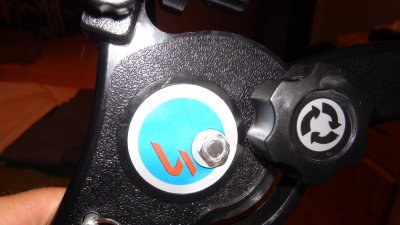

    essai de mettre en ligne des extraits de video....raté.
    désolé
    faute de mieux voici quelqes photos extraites de la video.

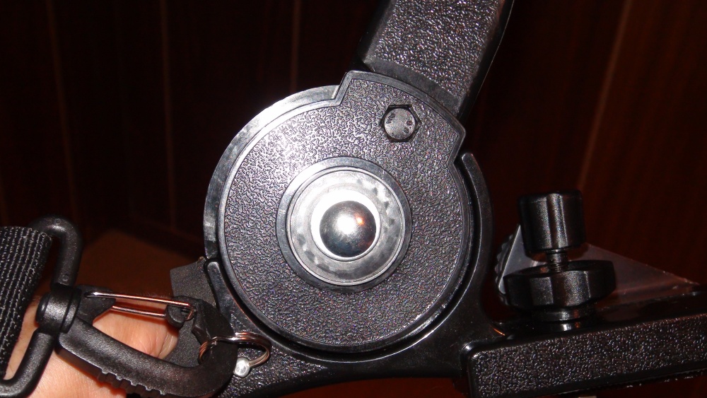

    Une simple mini sangle ou cordelette à mousqueton suffit pour la tenue autour du cou si besoin
    (J'ai utilisé une simple mini cordelette pour badge de congrès/expo)

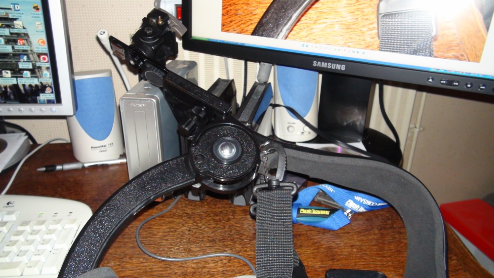

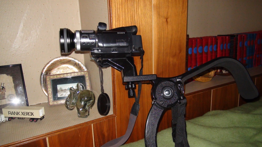

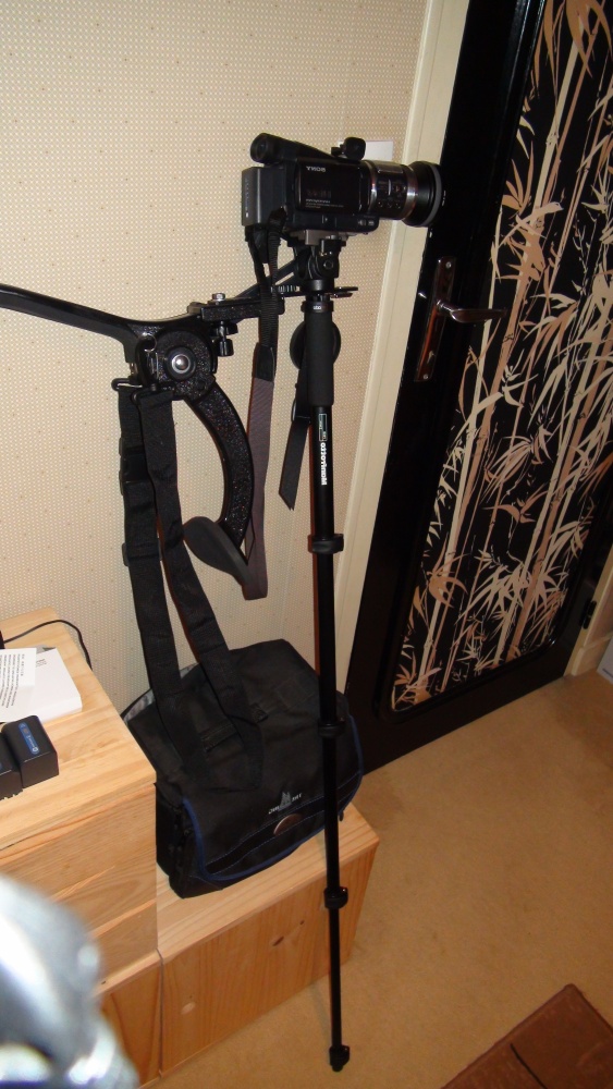

    pour info photos de mon épaulière réparée : certes ce n'est pas très joli, mais ça fonctionne à merveille :
    on peut aussi combiner épauliere et monopode : replié le monopode sert de poignée et deplié il fait vraiment office de monopode : pas tres discret quand même mais original.

    Au fait, cette épaulière parait surdimensionnée pour les petites caméras, non ?
    Question:
    -> Peut-on l'utiliser sans la sangle oblique ceinturant l'utilisateur ?
    Merci :)
  10. guy desbois
    3 470
    18
    1 775
    +0 / 3 / -0
    hello,
    pour moi, la sangle est inutile
    Mon systeme est beaucoup plus discret, mais j'avais en ma possession tous les éléments :
    -une petite plaque fournie, je crois, avec ma torche que je mets à la place de la plaque fournie avec le support.
    -une tête manfrotto que j'ai substituée à celle fournie. car elle va directement, si besoin, sur le monopode.
    Neanmoins tu peux fixer directement le "truc" sur le support, sans la plaque intermediaire....et c'est même beaucoup mieux.
    Avec la fx 1000 la grande plaque est indispensable, mais il ne faut pas utiliser le "truc" qui relève trop le camescope.
    Qu'on veuille bien m'excuser si je mets "l'ancêtre" sur la photo, c'est simplement que le "p'tit nouveau" sert à prendre la photo !!!
