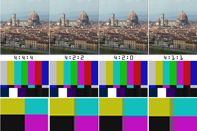

    "Le format 4:2:2 ne veut rien dire tout seul, c'est un rapport, et on peut même avoir une meilleure def chroma en 4:2:0, ça dépend toujours de la définition du format d'enregistrement de base, et du capteur bien sur:
    DVC Pro 100 1280x720P: 4:2:2 = (960px en Y - 480x720px en C)
    HDV 1080: 4:2:0 = (1440px en Y - 720x540 C)"
    On peut aussi faire une thèse sur la réalité de la def du capteur, avec ou sans pixel shift, mais ce n'est pas vraiment le débat, en tout cas dans cette discussion.
    Ce qui veut dire qu'aujourd'hui chez Panasonic, seuls les caméras de la génération de la HPX3000 (et des petits caméscopes qui viendront après, de la gamme de la HVX200) offrent une def en chroma digne de ce nom, à partir d'une réelle def 1920x1080 (soit 960x1080 en chroma), conservée à l'enregistrement.
    Pour ceux qui veulent approfondir les connaissances sur le 4:2:2 et les autres standards, voici une petite image tirée des logiciels pédagogiques sur la compression téléchargeable en début de forum:
