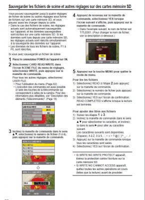

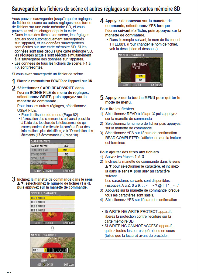

    Je n'ai pas l'HVX-200 mais seulement Le HMC-151E, mais comme elles sont de la même famille, la procédure doit être semblable; je l'ai appliquée il y a pas mal de temps (mais je ne me suis jamais servi de l'enregistrement) et cela avait fonctionné en appliquant la procédure du manuel en P.J.
    Mais je suis d'accord que chez Pana, heureusement que les appareils sont meilleurs que les manuels (et les softs livrés avec!)

    Merci Saint-Oblas,
    C'est légèrement différent que dans le manuel de la HVX200 .............. Je vais tenter "l'aventure" !
    Merci pour le temps passé :bravo:
