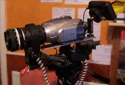

    pour les plus courageux il est possible de bricoler un peu ( avec des tutos du même genre que "avoir son steadycam quand on a les poches vides") biensur il y a un mais :col: , comme nous sommes toujours les derniers en France les parties les plus importantes proviennent de l'étranger ( si quelqu'un à d''autres sources ça peut être intéressant!!!!:help: )
    voici un apercu de la bête
    il ya des videos saisissantes quand on fouille minutieusement ( hv20 oblige ^^) dans ce thread et ses liens!!! FOLLOW ME!
