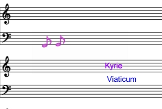

    Bonjour à tous !
    Ca fait un bout de temps que j'utilise DVDLAB, mais je bute sur une petite chose qui me semble très simple.
    Pour un DVD d'un concert (pour ma chorale, musique sacrée), je cherche à faire un menu (vraissemblablement un menu bascule par la suite pour avoir un extrait audio de mes films à chaque menu), comprenant :
    Une portée musicale
    Autant de notes (bouton) que de chapitres (ou films, pas encore décidé)
    Un texte avec le nom des morceaux.
    Ce que je voudrais, c'est lier chaque note à un des textes, tout en conservant toutes les notes et tous les textes visibles.
    La selection se ferait avec les link des titres, et une des notes changerait de couleur en même temps.
    En utilisant un hotspot ça devrait marcher.
    Le pb, c'est que les boutons "note" ne sont pas alignés les un sous les autres (pour avoir l'effet d'une portée musicale), alors que les textes le sont (pour une meilleurs visibilité).
    Hors le Hotspot, sauf erreur, ne fonctionne qu'avec une forme carrée ou rectange.

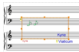

    Si je teste ce que j'ai fait, un texte (Kyrie par exemple) est sélectionné, mais les 2 notes aussi car faisant partie du même hotspot). Il faudrait arriver à lier chaque note à 1 texte.
    1) Comment faire ?
    2) Est-ce que je suis clair ? (pas facile à expliquer).
    3) Je joins 2 images :
    Menu : normal
    Menu 2 : Kyrie activé.
    Merci d'avance (ça urge maintenant, le concert a eu lieu en février, mais j'ai été pris par pas mal de choses, mais je vais me faire E. si je ne me bouge pas.

    Bon. Pour ce pb, pas trouvé, je m'y suis pris autrement. En fait les noms des morceaux sont alignés (sur 3 lignes), et au-dessus de chaque morceau, 1 note. Du coup, pas de pb avec les hotspots rectangulaires.
