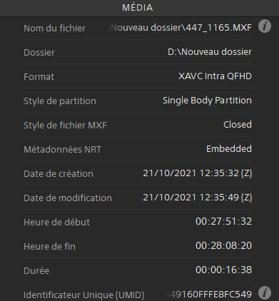

    Je pose des questions idiotes, car n'ayant pas ce type de matos entre les mains, je ne peux pas vérifier.
    1er cas
    Dans le premier cas, tournage à 14h43 et le fichier est à 14h43.
    Heure du fichier = heure de tournage
    Dans le second cas, le fichier est à 20h30 or à 20h30 Michel était chez lui, donc l'heure du fichier est décalée par rapport à l'heure du tournage.
    Heure du fichier ≠ heure de tournage
    Depuis le temps que vous utilisez cette caméra, à quand remonte la constatation de ce décalage ?

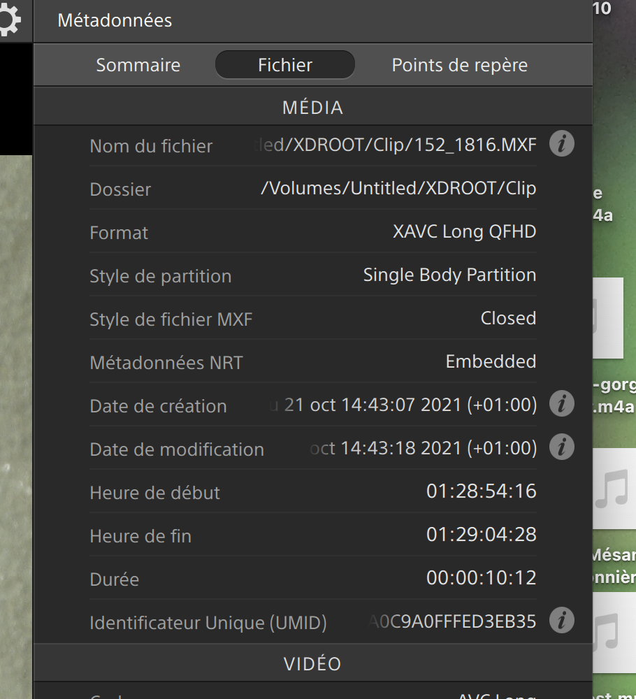

    Une piste :
    Copie d'écran (même clip que tout à l'heure enregistré donc à 14h43 heure française officielle du jour ) des infos sur Catalyst Browse :
    Il est bien noté 14H43 mais entre parenthèses +1...

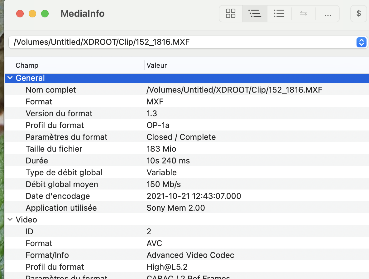

    Ensuite copie d'écran de ce que nous dit Media Infos :
    Capture d’écran 2021-10-21 à 18.26.33.png 12H43 pour Media Infos.
    Etonnant ? Non, cette heure selon Media Infos c'est l'heure GMT, et notre heure dite d'été c'est en fait
    GMT +2. Et la cam affiche elle GMT+1.
    Et c'est tout à fait normal pour la mienne puisque dans le menu j'avais une fois pour toutes réglé celle-ci sur GMT +1.
    IL n'est pas bizarre que Mac OS "corrige" pour l'horaire en France, quant à Catalyst il se contente d'afficher l'info enregistrée par la cam, normal aussi, non ?
    3 heures différentes donc, et pourtant rien d'anormal !
    Reste à voir ce qui se passera dans 2 jours...
