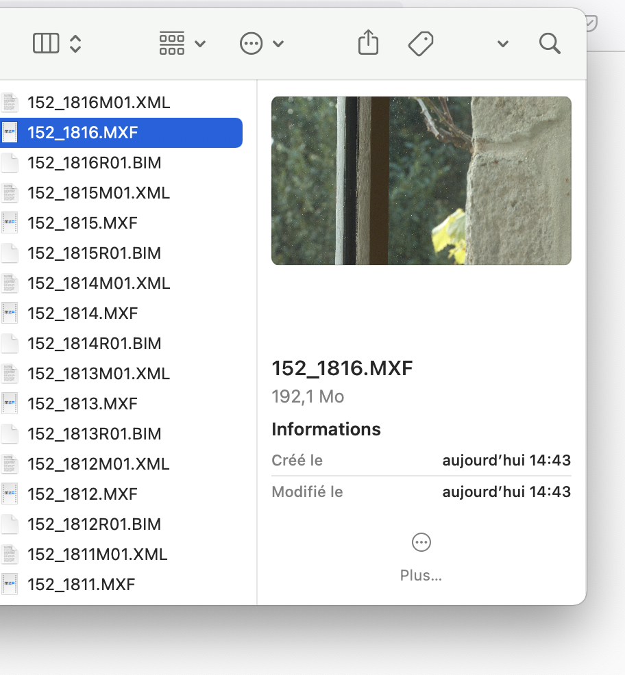

    Vérifié à l'instant :
    heure enregistrée sur la carte mémoire :
    14h43
    Capture d’écran 2021-10-21 à 14.48.55.png heure affichée par la caméra : 13h43
    La Z280 a bien 1 heure de retard !!!!! mais la date est bonne.
    Le changement d'heures c'est dans 2 jours, Sony aurait de l'avance ?

  9. apatura
    +223 / 1 234 / -4
    9 000
    113
    3 892
    Tu le sais, puisque à 14h48 je disais "vérifié à l'instant"...
    A 14h43 la caméra affiche 13h43 et la carte enregistre 14h43.
