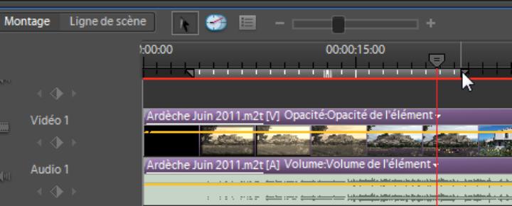

    Sous Premiere version 7 aucun des nombreux trucs essayés n'a marché ; j'ai bien trouvé sur le Forum un moyen qui consistait à "délimiter la zone de travail" mais sous la V7 cela ne marche pas ; déjà les curseurs mentionnés n'y existent tout simplement pas...
    La preuve que oui !

    On peut délimiter une partie avec le cutter et faire une saisie globale de cette zone
    , faire Modifier (entre Fichier et Elément) Copier , déplacer la Tête de lecture (Indicateur de temps présent) à droite , en dehors du montage en cours , clic sur Modifier > Coller .
    Il est possible d'apporter des modifications sur cette occurrence et de la replacer ensuite à sa position initiale , ou la situer ailleurs dans le montage .

    Désolé Georges, merci pour ton aide... mais parle-t-on vraiment de la version 7 ?
    Je vois bien les deux curseurs sur ton image, mais chez moi impossible de les faire apparaître :col:
    J'ai tout essayé,le seul effet que j'arrive à obtenir est de déplacer le curseur avec le fil rouge.
    J'ai essayé sous "modifier" et sous "partager" avec et sans la case "partager la zone de travail...." rien à faire:col:

    :good: Je viens juste de trouver... ce petit ziguigui tout au bout de la ligne de temps :o Le moins qu'on puisse dire c'est qu'il est très, très discret. Aussi bien sur l'espace de travail que dans l'aide !

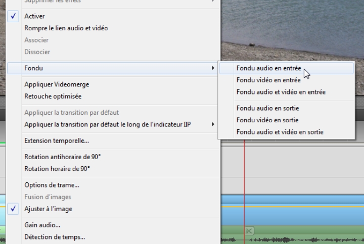

    Alors j'utilise les Images clés (Réglage dans la version 11) , pour les variations de niveaux , par élément , ou , pour des fondus en Entrée ou en Sortie , un clic droit sur l'élément et , dans la liste > Fondu >
    pratique et rapide !
