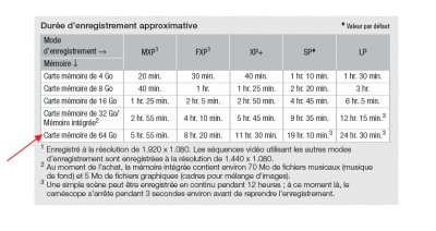

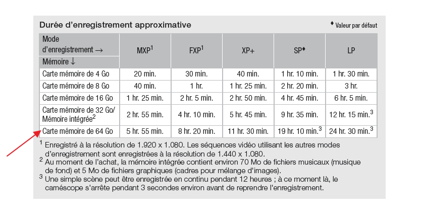

    0- vous avez déjà une mémoire intégrée de 32 Go
    1- Avez vous bien formaté ces 2 cartes, séparément, avec le camescope
    2- Avez vous bien choisi l'option : Relais d'enregistrement pour basculer d'une carte sur l'autre
    4 - d'après la Doc les cartes 64 Go sont supportés (carte SDXC) :
