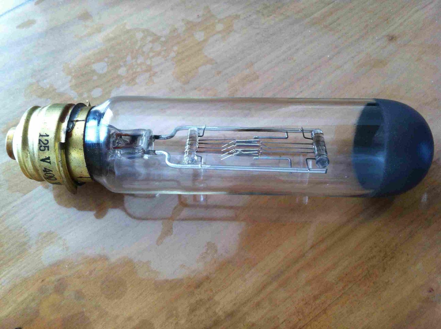

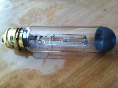

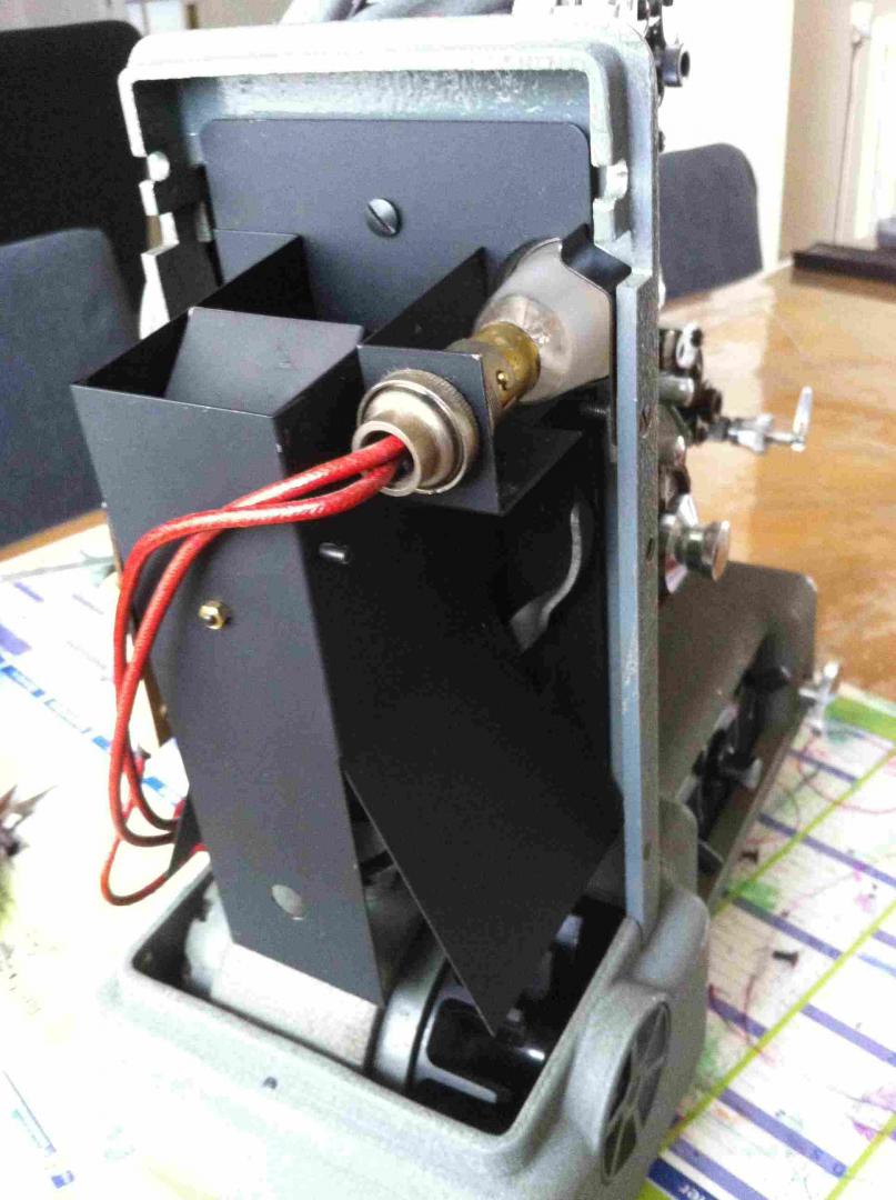

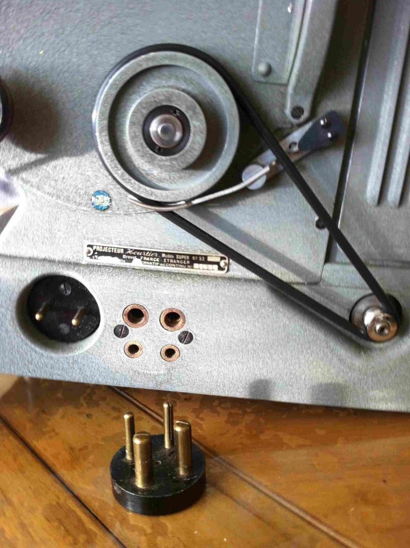

    Après discussion sur ce forum et suite aux conseils avisés reçus, j'ai remis en état le Heurtier super tri 53 à savoir :
    • Remplacement de la lampe de projection (24v 400W) pour une lampe 125V 400W.
    • Remplacement de la courroie d'entrainement moteur.
    • Alimentation du Heurtier en 110V via un transfo 220/110V 500VA.
    • Sur le Heurtier super tri, j'ai retrouvé un connecteur 4 broches qui permet ainsi de relier le 110V (sortant sur les petites embases basses) aux deux embases de diamètres supérieures (qui elles alimentent directement la lampe de projection en 110V) sans aucunes modifications internes au Heurtier.
    Avec un film 9,5mm (N&B muet), le projecteur est finalement totalement fonctionnel et quel plaisir d'apprécier une projection comme autrefois !
    Merci à tous pour les conseils de remis en état fonctionnel !

    Mais ou avez vous trouvé le bouchon de connexion 110V vers la lampe ?
  13. cris35
    10
    Concernant le bouchon, la vendeur me l'avait bien fourni mais il était caché au fond du sac parmi un tas de chiffons ! ..:o
