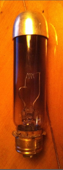

    Lorsque le problème de cris 35 aura été résolu, il sera peut-être obligé de remplacer sa lampe, or il devient de plus en plus difficile de trouver des lampes anciennes.

    "or il devient de plus en plus difficile de trouver des lampes anciennes."
    Pour un remplacement par une lampe 110v on a déjà donné un lien, les 2 modèles 24v et 110v ont bien l'air compatibles.

    Cela confirme donc l'hypothèse d'un "bricolage"... Le circuit d'alimentation de la lampe aurait été modifié pour permettre d'y adapter des lampes 24 volts 400 watts (de Scopitone), avec très certainement une alimentation par un transfo externe.
