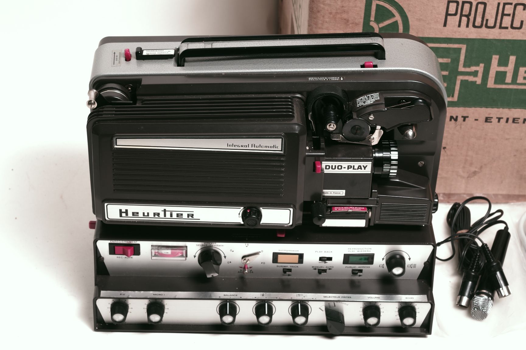

    Bonjour à tous et à toutes,
    Après lecture de nombreux posts concernant la numérisation de films super8, je voudrais me lancer.
    Le seul point qui me pose problème avant de commencer, c'est le réglage de la vitesse de mon projecteur. Il s'agit d'un Heurtier Duoplay 18 et 24 images/s.
    Y a t-il un potentiomètre, et ou? Je ne voudrais pas entamer un démontage, hasardeux, s'il n'y a pas de réglage possible.

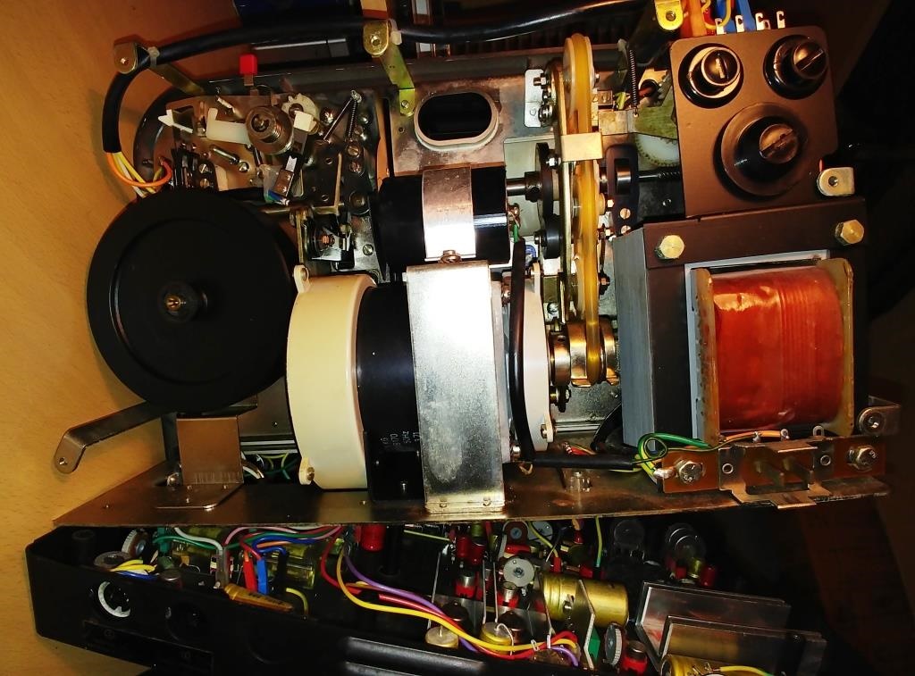

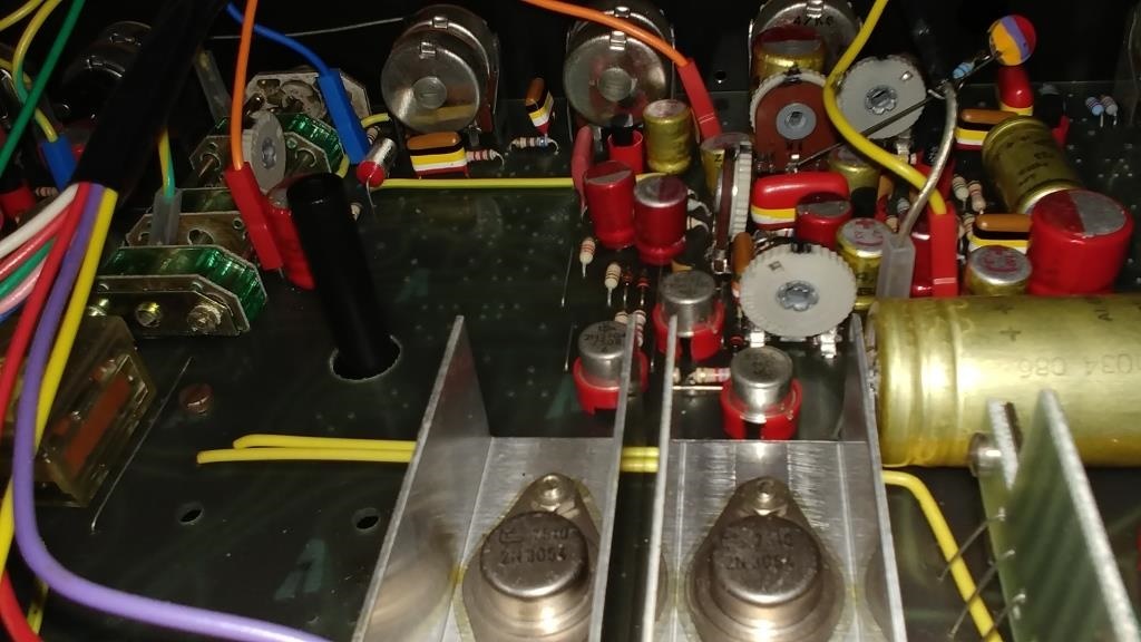

    20171230_175451.jpg Pour les pales, c'est 3.
    Pour l’électronique c'est dans le fond du projo, et les fils sont tellement courts, que l'on peut pas vraiment travailler dessus ! A priori, cela semble être de l’électronique pour la partie son. Les différentes cartes, avec potar, sont reliées aux potentiomètres de réglages son et enregistrement

    On peut avoir une image de l'ensemble arrière du projo ?
    Il me semble que tu dois avoir une petite carte à coté du moteur
  13. jakovideo
    jakovideo Regretté Modérateur
    15 150
    230
    11 073
    +166 / 324 / -1
    Bonjour , effectivement , on ne peut pas en déduire grand chose à partir de cette photo . Je vois bien plusieurs potentiomètres ajustables mais ils concernent sans doute la partie sonore de l'appareil .
  14. ogt
    Il semble il y avoir 3 boutons, juste au essus du transfo ?
  15. Pat06
    12
    Ce ne sont pas des boutons, mais deux fusibles et un sélecteur de fréquence, 50 ou 60hz.
