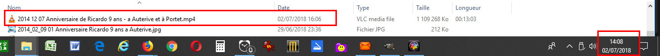

    Je viens de m'apercevoir d'un truc bizarre...
    Lorsque j'exporte mon film en mp4, l'heure que je vois sur l'explorateur, ne correspond pas du tout à l'heure réelle.
    Nous sommes le 2 juillet 2018, date juste sur l'explorateur et sur mon écran en bas à droite, et sur tous les appareils qui donnent la date...
    Par contre, lorsque j'ai exporté le film, il était 14h06, à deux, trois minutes près. Là aussi sur toutes les pendules de la maison, smartphone, box
    Sur l'explorateur de Windows 10, il est marqué 02/07/2018 16:06
    Il est maintenant, au moment où j'écris, 14h49, nous sommes encore loin de 16h06.
    C'est très gênant parce que je fais parfois plusieurs exportations, parce que j'ai vu une erreur, mais je garde la vieille et du coup, je ne sais plus qu'elle est la plus récente et la bonne date. De toute façon ce n'est pas normal qu'il mette n'importe quoi...
    Je précise que la date et l'heure de l'ordinateur son bons, et toujours à jour, pas de problème de pile.
    Pour d'autres enregistrement, Word, Excel, photos, l'heure est exacte.
    Je n'ai rien vu dans Pinnacle, qui permette de régler l'heure, il me semble qu'il devrait mettre l'heure de l'ordinateur, qui lui est bien à jour.
    Merci d'avance à qui pourra me renseigner. Bonne après midi

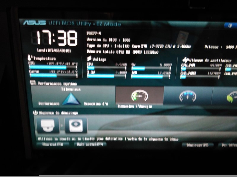

  10. caoulre
    137
    +0 / 10 / -0
    Merci pour vos réponses, mais le problème n'est pas résolu...
    J'ai réussi à rentrer sur le Bios, avec F2 et l'heure est exactement la même que sur ma box. Le jour aussi...
    Je n'ai pas pu prendre de copie d'écran, mais j'ai fait une photo avec le smartphone. Il est actuellement sur l'ordi et sur la box 17h51. Oui, il m'a fallu un certain temps pour prendre la photo, je ne suis pas du tout douée avec le smartphone...
    Je l'ai remarqué ces jours-ci, peut être que ça le faisait avant aussi... et ça ne le fait pas sur le portable... donc, ce n'est quand même pas normal...
    Bonne fin d'après midi.

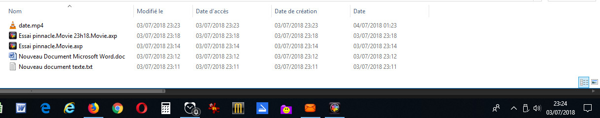

  11. cournonsec
    7 950
    80
    2 679
    +86 / 519 / -4
    je n'ai pas les compétences de mes prédécesseurs mais, si je comprend bien, il n'y a que le navigateur qui n'est pas à l'heure. Dans [Affichage] du navigateur, dans [Choisir les détails...] il est possible de cocher [Heure d'enregistrement].
    Est-ce que le problème ne serait pas là ?
  12. caoulre
    137
    +0 / 10 / -0
    Bonjour Cournonsec
    Finalement on va parfois chercher bien loin, alors que c'est très simple...
    J'ai regardé le choix des en-têtes de colonnes.
    Il y a en a une flopée... Je les ai toutes mises... seuls Date, Modifié le, Date d'accès, Date de création ont été remplies... plus un tas d'autres qui sont restées vides et que j'ai supprimées.
    Là on voit bien ce que tu m'as indiqué.
    A quelques minutes près, ces essais ont été fait à la même heure... entre 23h11 et 23h24 pour la copie d'écran avec la zone de notification
    Ils ont tous la même heure dans les quatre colonnes... sauf le mp4... celui qui me pose problème... une différence de 2h. La zone de notification dit qu'il est 23h24 le 3 juillet. L'enregistrement du mp4 a été fait soit disant le 4 juillet à 01h23, ça fait bien 2h pile.
    Il m'a fallu à peu près une minute pour faire la copie d'écran... Peut être seulement 45 secondes.. .;-)
    J'avais souvent remarqué que les photos avaient été modifiées avant d'être crées... Lorsque j'en avais besoin, rarement, je passais par Propriété et Détails et j'avais l'heure correcte. Je n'ai jamais cherché la raison de cette anomalie...
    Je ne sais pas ce que signifie ce Date, tout court... peut être un autre fuseau horaire, caché dans quelque coin du Bios, comme l'ont dit Saint Kro et OGT
    Demain je regarderai mes dossiers les plus utilisés, pour le moment ce sont ceux des montages de films avec Pinnacle, je rectifierai la colonne date pour mettre Date de création. Ce qui est d'ailleurs plus logique. Pour les autres ce sera fait au fur et à mesure...
    Je te remercie du fond du cœur, parce que ce problème commençait à m'énerver sérieusement. Surtout pour la bonne raison que je ne comprenais pas. Je me demande maintenant si les films que j'ai fait il y a plusieurs mois et plusieurs années, ont eu le même problème, sans que je m'en aperçoive ou si ce sont les derniers dossiers ouverts pour cette série qui ont mal choisi l'en-tête de colonne. Ou peut être l'installation du disque SSD... De toute façon à ce niveau-là ce n'est pas grave. L'important c'est au moment où je monte les films, une fois que tout est terminé et enregistré en mp4, ça n'a plus d'importance.
    Encore merci pour ta bonne idée. Je te souhaite une très bonne journée.
