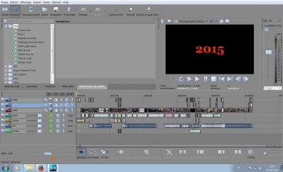

    Peux-tu faire une capture d'écran de ta timeline ? (ton logiciel de montage avec l'emplacement de tes séquences image et son)
    ça permettra de voir si il n'y a pas un problème avec ces pistes sons absentes (je ne connais pas ce logiciel en particulier mais il ne devrait pas y avoir de problème pour exporter des pistes son normalement, le problème vient sûrement de la manière dont ces pistes son sont parametrées et interprétées par le logiciel).
  3. MajinJeremy
    En espérant que tu arrives à voir comme il faut... sinon dites moi..
  4. magiedelimage
    205
    +10 / 14 / -1
    Il ne semble pas y avoir (pour ma part) de problème particulier au niveau des pistes son, le volume est au max, pas d'option solo (point d'exclamation) ou mute activée, si tu arrives à tout lire sans problème à la prévisualisation mais que c'est seulement sur la version exportée que tu ne retrouves plus ces piste alors il y a un problème lors des réglages de l'export, il y aura, j'espère, des membres plus connaisseurs que moi pour t'aider à ce sujet, la capture d'écran demeure utile pour cela ! Si tu peux nous montrer tes réglages à l'export aussi

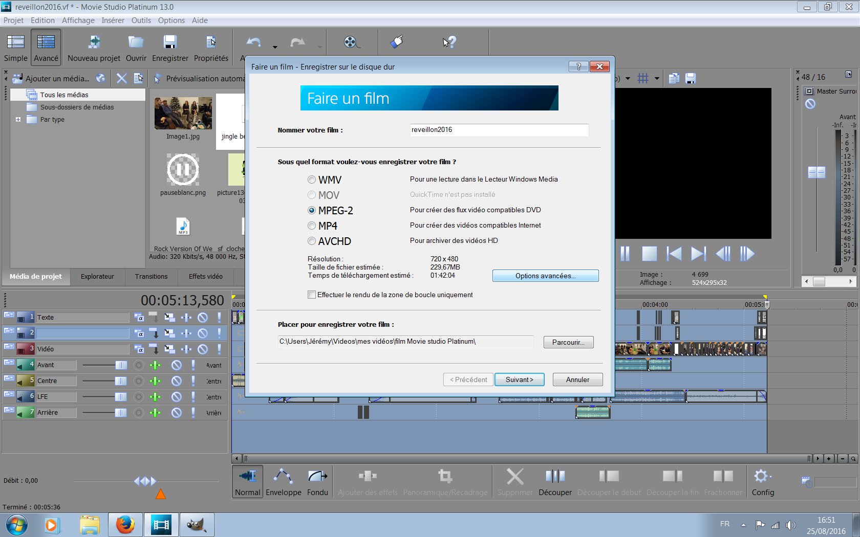

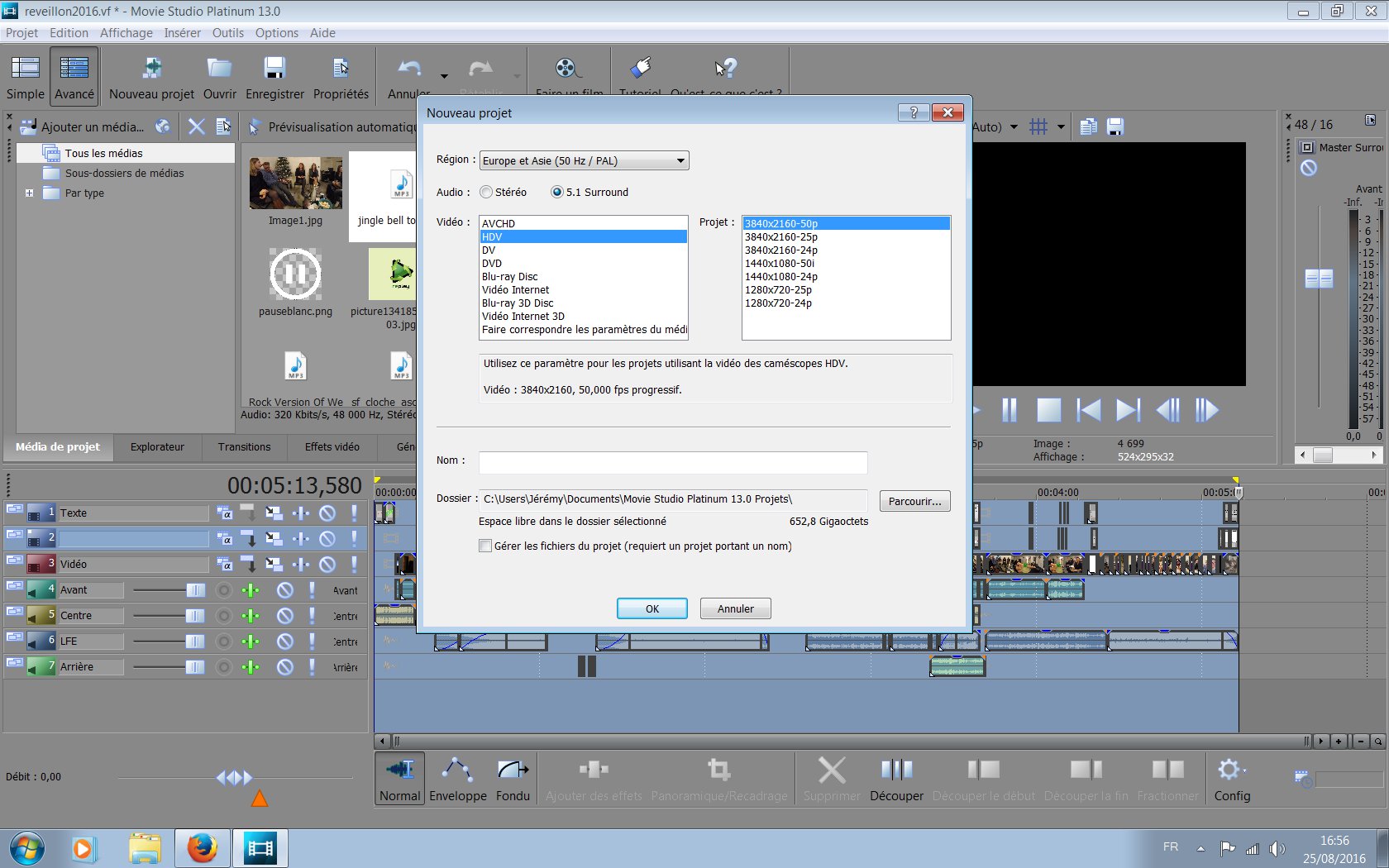

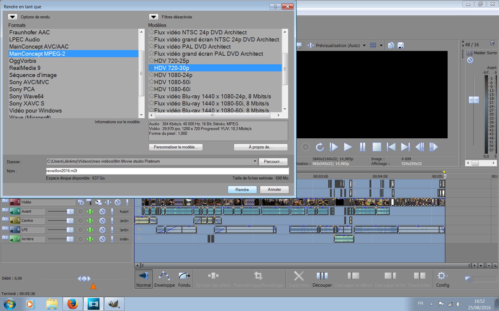

    Voilà, en sachant que mes musiques sont aux format MP3 dans les "media de projet" et que j'ai capturé en choisissant MPEG 2 mais que j'ai deja essayé avec les autres aussi...

    Tu as essayé en "stéréo" plutot que "5.1 surround" ?
  8. MajinJeremy
    C'est un choix à faire dès le départ, pas au moment de l'export... ou alors je ne sais pas comment aller le recorriger... (je suis en train de réessayer en activant des filtres dans les options avancées.... sans trop y croire...)

    Regarde si tu n'as pas une fonction "mixdown" pour l'audio lors de l'export.
    Sinon, pour éviter de repartir à zéro, il faut que tu ajoutes trois groupes de pistes 5.1.
    Ensuite, tu déplaces les sons de la piste "centre" vers la piste "avant" du second groupe, puis la piste "LFE" vers la piste "avant" du troisième groupe et enfin la piste "arrière" vers la piste "avant" du quatrième groupe.
    Pour l'export, tu mute toutes les pistes sauf les quatre pistes "avant"

    Alors MIRACLE, j'ai réussi à repasser le tout en stéréo plutot qu'en 5.1, j'ai aussi pris 1080p au lieu de 720 et là tous les sons sont là !!!
    Désormais je ne choisirais plus ce rendu de 5.1, c'est sur.
