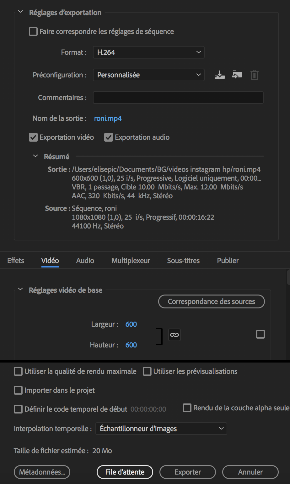

    Exportées via premiere pro (sans utiliser media encoder juste la fenetre d'export premier pro) :
    Elle sont trop lourdes pour les poster sur insta (et aussi avec des ecarts de poids etranges vu la grande similitude des videos (entre 19Mo et 32Mo)) !!
    >> J'ai essayé de baisser la taille pour toutes même jusqu'à 600x600 ce qui est déjà bientot a la limite niveau qualité, elle sont courtes, pas de montage, les png font en moyenne 500ko. Je vois pas quel parametre je pourrais toucher à l'export pour les compresser encore ?? Sans non plus les abimer !
    (D'ailleurs j'ai fait un test ->
    export sur une video (A) en 1080x1080 > cette video fait 19Mo
    autre export sur video (B) en 700x700 > la video faisait 32Mo
    Donc est ce vraiment la taille qui pose problème ? Pas sur)
    Les questions sont donc : comment réduire leur poids ? Quels paramètres modifier ?
    Bonus : Comment explique-t-on qu'elles soient assez lourdes avec un écart de poids malgré leur similitudes et leur contenu très léger ?

    Dans tes paramètres d'export, baisse le débit vidéo et audio.

    Oui, c'est sur le débit qu'il faut jouer. Pour une vidéo de 600 x 600, pas besoin d'un débit de 10-12 Mbit/s comme c'est le cas sur l'impression écran que tu montres, la moitié suffit. Et si elles n'ont pas de piste audio, alors décoche "exporter l'audio", là, tu es en qualité audio max, et sinon baisse à la valeur inférieure.

    Super, J'ai réglé mon problème, merci pour vos conseils :)
