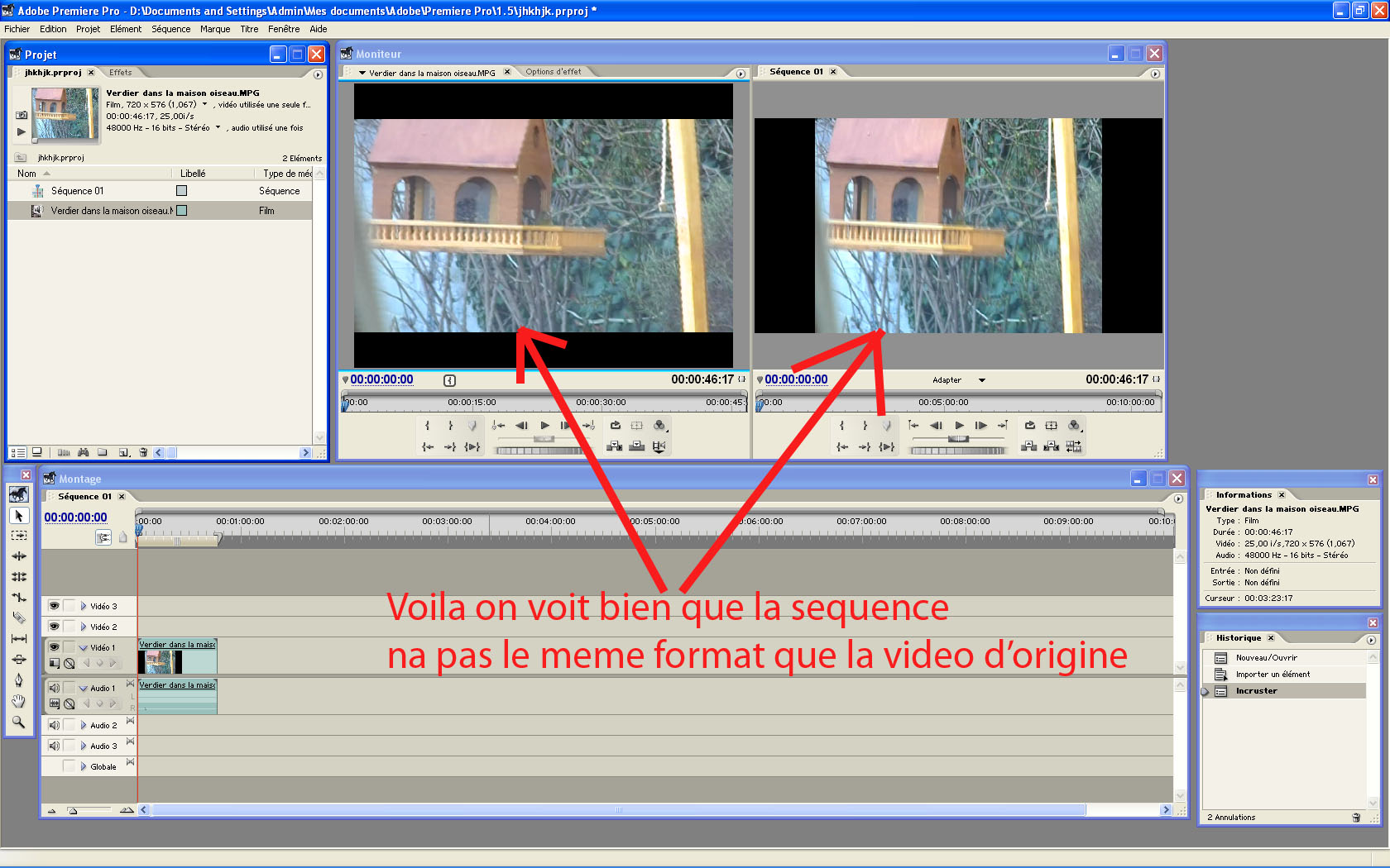

    Je souhaite faire des montages vidéo dans adobe première.
    J'ai des vidéos de mon caméscope numérique (harddisk) JVC que je souhaite tout simplement mettre sur une musique... rien de difficile pour le moment.
    voila le problème:
    Format de mes vidéos: 720*576 (1.067) 25,00 i/s
    Format de mon projet: ???????? J'ai essayé pleins de possibilités mais à chaque fois je me retrouve en format 4:3 ????????
    J'ai joint une image qui montre bien le problème.
    Donc si vous avez une idée n'hésitez pas à me donner un coup de main, Merci !

    Bonjour et bienvenu sur le Repaire,
    Ton film est en 720x576 avec un rapport l/h de 1,067 il est donc vu comme un film en 4:3. (Mais la question est : ton film d'origine est bien du 16:9 ??)
    Tu vas dans le chutier, sélectionne le clip et clic droit : métrage > et dans rapport L/H tu coches : "Conformer à " et tu sélectionnes "D1/DV PAL Grans Ecran 16:9 (1,422).

    tu as bien créer à l'ouverture de PPro un projet 16/9ème (widescreen) ?

    Alors mon projet je le met en 720*576 D1/DV PAL Grans Ecran 16:9 (1,422)
    Quand je met ma video sur le montage voila ce que j'obtient VOIR PHOTO 1

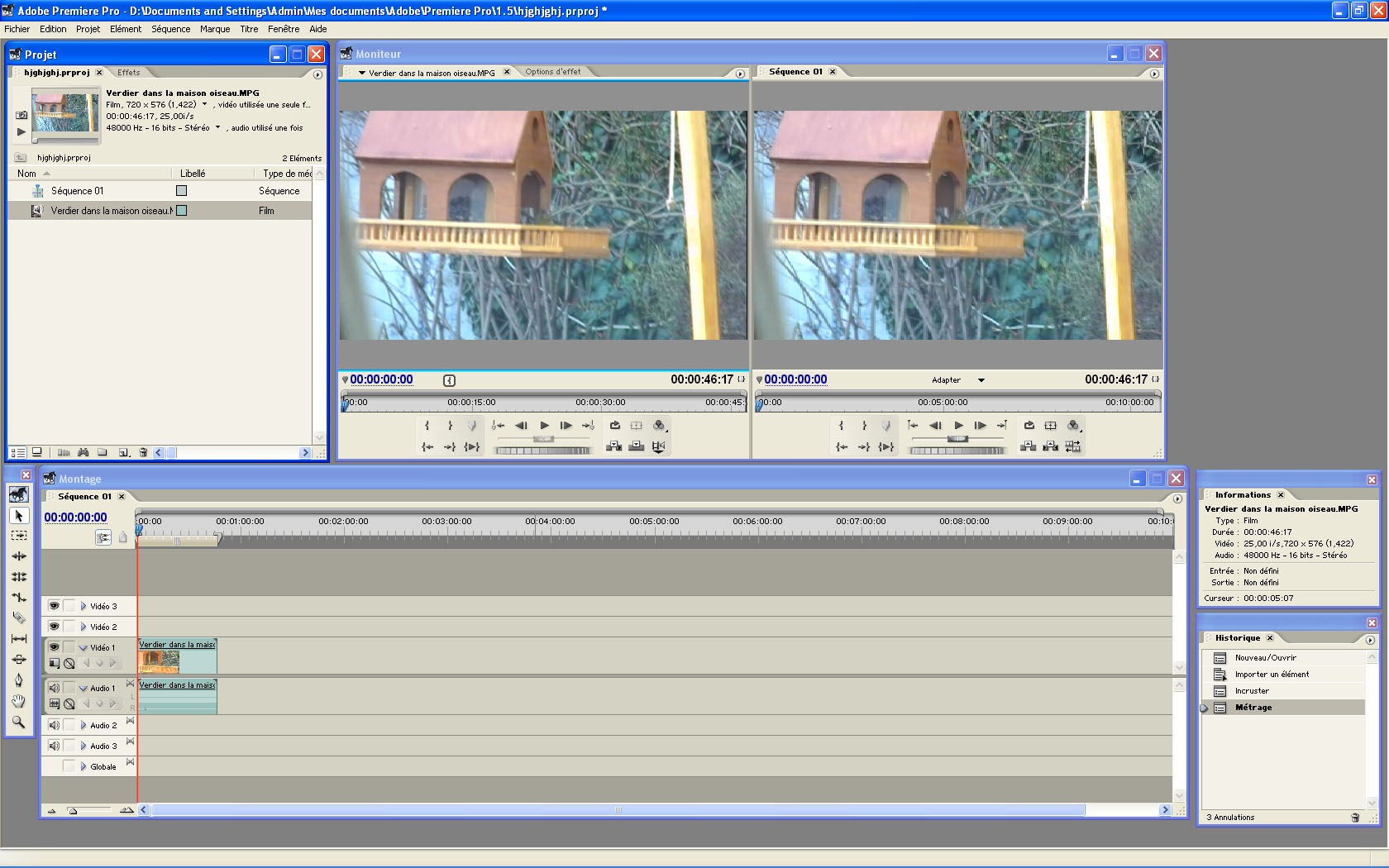

    ensuite je fais la manipe de GEGE92 : Tu vas dans le chutier, sélectionne le clip et clic droit : métrage > et dans rapport L/H tu coches : "Conformer à " et tu sélectionnes "D1/DV PAL Grans Ecran 16:9 (1,422).
    Sa a l'air de marcher, VOIR PHOTO 2
    Mais quand je vais exporter ma sequence: Exportation-> Sequence en avi , je me retrouve avec une video avi en 4:3.
    J'aimerais avoir mon montage finale de la même dimension que mes videos d'origines.
    Merci bcp pour votre aide, je sens qu'on avance :bigsmile:

    tu fais Fichier > exportation > Film et dans la fenêtre qui s'ouvre tu cliques sur "réglages" puis dans "Video" tu vas dans rapport l/h des pixels et tu choisis "D1/DV PAL Grand ecran 16:9"
    Tu as bien créé ton projet en 16:9 (Widescreen)?

    Oui c'est ce que j'ai fait je suis partout en D1/DV PAL Grand ecran 16:9 mais sa ne fonctionne pas je me retrouve avec du 4:3.
