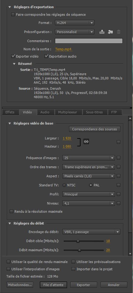

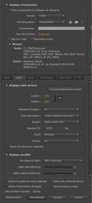

  4. ogt
    "un premier essai pese 3 giga!!"
    => vous avez laissé l'option par défaut, sortie en AVI non compressé
    "quand je veux faire une configuration NTSC DV il redimensionne la video plus petite."
    Bien sur : le DV c'est un format 720*576, pas 1920*1080 !
    En plus le NTSC c'est du 30 I/s, pas du 25 I/s
    => vous avez tout faux
    Le calcul est simple :
    pour une vidéo de 31 secondes et d'un poids de 300 Mo, le débit max doit être
    300 x8 / 31 = 77 Mbits/sec
    En pratique, en format AVCHD/H264, on choisit un débit de l'ordre de 18 Mbits/s pour du 50i et 30 Mbits/s pour du 50p
    MediaEncoder permet parfaitement de réaliser une sortie en H264 avec ces paramètres.
    Dans votre cas de figure, avec un débit de 18 Mbits/s vous allez obtenir un fichier d'environ 120 Mo, pour 31 secondes d'Audio+Vidéo.
