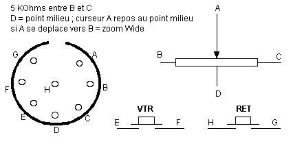

    bonjour à tous
    brochage de la commande de zoom du LO-26
      2.4 KB
      432
