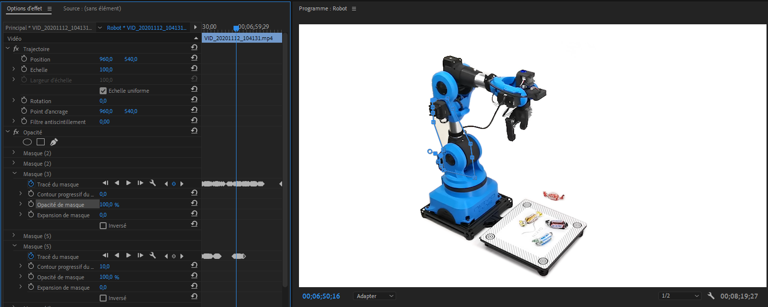

    Je suis actuellement sur un montage vidéo d'un robot qui bouge sur un fond blanc pas vraiment uniforme. J'ai une piste avec mon rush sur lequel j'ai appliqué plusieurs masquages par couleur afin d'obtenir un blanc vraiment blanc. Par dessus, j'ai un autre rush avec ma vidéo vierge, sur lequel j'applique des masques afin de récupérer la couleur originale des parties du robot qui sont "abimées" par les différents masquages par couleur. Le robot bouge, je dois donc faire des masques qui bougent, et pour cela je créé des clés pour accompagner le mouvement du robot. Je fais donc ça pour toute ma séquence, j'ajoute des points pour que le masque coincide bien avec les contours du robot, mais en visualisant de nouveau mon rush, je me rend compte que tous mes masques (au niveau des clés que j'ai mises), ont bougés et ne cachent plus du tout ce que je voulais qu'ils cachent ! Ca me désespère, je suis débutante et j'y passe énormément de temps, temps gâché par ces modifications intempestives.
    Sauriez-vous me dire s'il s'agit d'un bug, ou peut être est-ce dû au fait que j'ajoute et retire des points au fur et à mesure de mon rush ?
    Eventuellement, auriez-vous une technique plus simple pour masquer proprement mon fond et conserver mon robot sans problèmes ?
    Je vous joint une capture d'écran de ce qu'il se passe.
    Merci d'avance pour votre aide !

    Bonjour, est ce que tu as essayé une incrustation en luminance, pour remplacer le blanc?
    Luma key

    l incrustation te permet d enlever le blanc ou le noir d une image, tu règles le threshold en dessous de 0 à 50 pour enlever le blanc et le cutoff pour affiner la zone
    Tu places un color Matte blanc sur la piste video 1 et ton plan en video 2 au dessus sur lequel tu appliques l effet, afin de faire apparaitre la piste du dessous dans les trous générés par l effet

    Ca marche super bien !! Merci beaucoup, vous me sauvez la vie !
