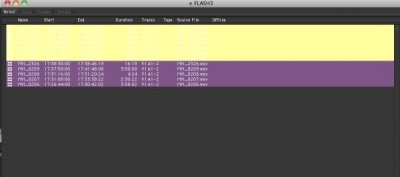

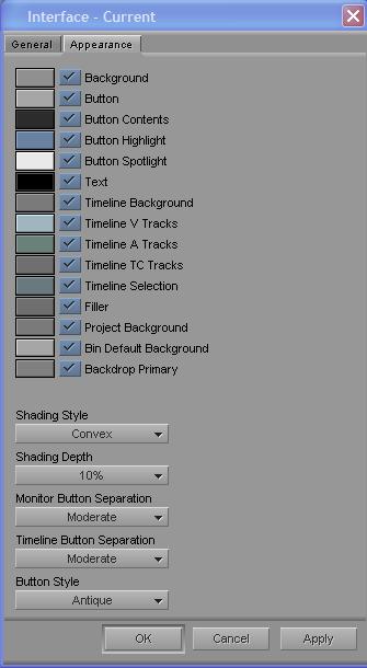

    Pourrais-tu envoyer une capture d'écan
    1. d'une bin illisible et
    2. de l'onglet settings / interface / Appareance (voir exemple ci-joint)
    pour qu'on comprenne mieux ?

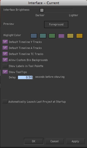

  6. nicobier
    71
    Voici 2 screenshot
    1° de mon BIN illisible
    2° de Setting / interface...
    Voilà, en éspérant que vous puissiez m'aider.
    Un très grand merci cela dis, déjà.
  7. insane ッ
    123
    Ah ouais ça pique c'est horrible ton truc oO
    Le surlignage jaune est-il sur des médias AMA ?
    Par défaut sur ma version 5 le surlignage est jaune en AMA (uniquement)
    mais comme le texte est noir ça ne pose pas de problème de visibilité.
    Je te dirai bien de modifier simplement la couleur de ton texte mais je n'ai pas
    trouvé comment faire, contrairement aux versions antérieures qui étaient très complètes aux niveaux des colors settings. ( comme le screen de Polwol quoi...)
    As-tu toi-même mis la couleur blanche sur tes textes de bins ?
  8. insane ッ
    123
    Par contre tu peux essayer de jouer comme ça:
    Si tu sélectionnes ta bin uniquement:
    va dans le menu EDIT puis Set "Bin Background".
    Si tu sélectionnes un média:
    va dans le menu EDIT puis set "clip color".
    Pour changer la couleur de ton texte en noir, augmente d'un cran la luminosité de ton interface.

  9. nicobier
    71
    Ce sont bien des AMA, je ne sais plus comment j'ai fais mais j'ai réussi à changé la couleur du Txt au moins je peux lire, voilà qui est mieux.
    Reste cette couleur hideuse...
