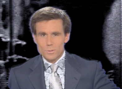

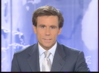

    Ca, c'est mon image de départ : David Pujadas présentant le 20h de France 2. Un décor qui a l'avantage de posséder du bleu... mais l'inconvénient de ne pas posséder que du bleu ! :lol:
    La première opération va consister à appliquer un masque en luminance sur la piste où j'ai placé mon event...
    On obtient ce résultat :

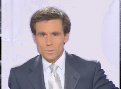

    Après, tout s'accélère : un petit chroma key...
    ...puis un nouveau masque, sur l'event, en mode alpha. Vous voyez que l'on a déjà réussi à isoler un peu notre personnage.
    Ce premier jet, je l'utiliser comme masque de ma vidéo d'origine (que j'ai donc dupliquée sur une deuxième piste).
    A ce moment là, j'ai opté pour le "noayage" des tâches grises dans un fond gris :
    Et voilà le résultat final dans un nouveau projet où j'ai chroma-keyer mon gris...
    Je précise néanmoins qu'un masque manuel a été nécessaire pour conserver une chemise a peu près propre... :)
    Bref, tout ça pour dire qu'en combinant chroma key et masque, on peut réaliser beaucoup de choses même si ça ne semblait pas gagné d'avance... Il faut juste s'armer de patience car il n'y a pas de formule miracle : tout dépend de ta vidéo d'origine ! ;)
