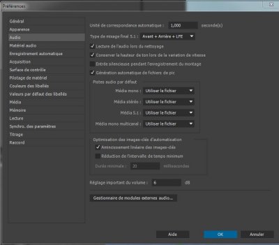

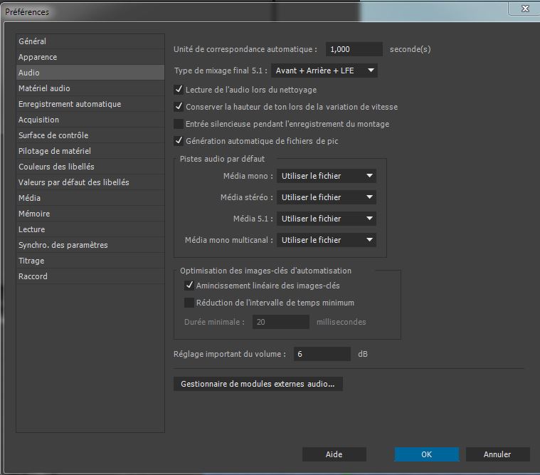

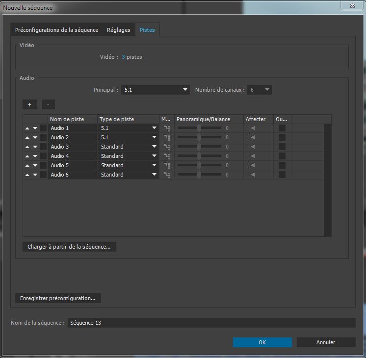

  2. ogt
    "mais quand j'importe mon fichier audio 5.1 sur Adobe, seulement 3 pistes audio apparaissent alors qu'il devrait y en avoir 6"
    NON, Premiere gère directement le 5.1 dans une seule piste audio avec 6 canaux. (sauf pour les fichiers MXF ou il y autant de pistes mono que de canaux)
    Il faut dans les préférences définir le type de mixage 5.1, et dans la définition de la séquence, aller dans l'onglet pistes et définir
    Audio Principal 5.1
    (voir mes images)

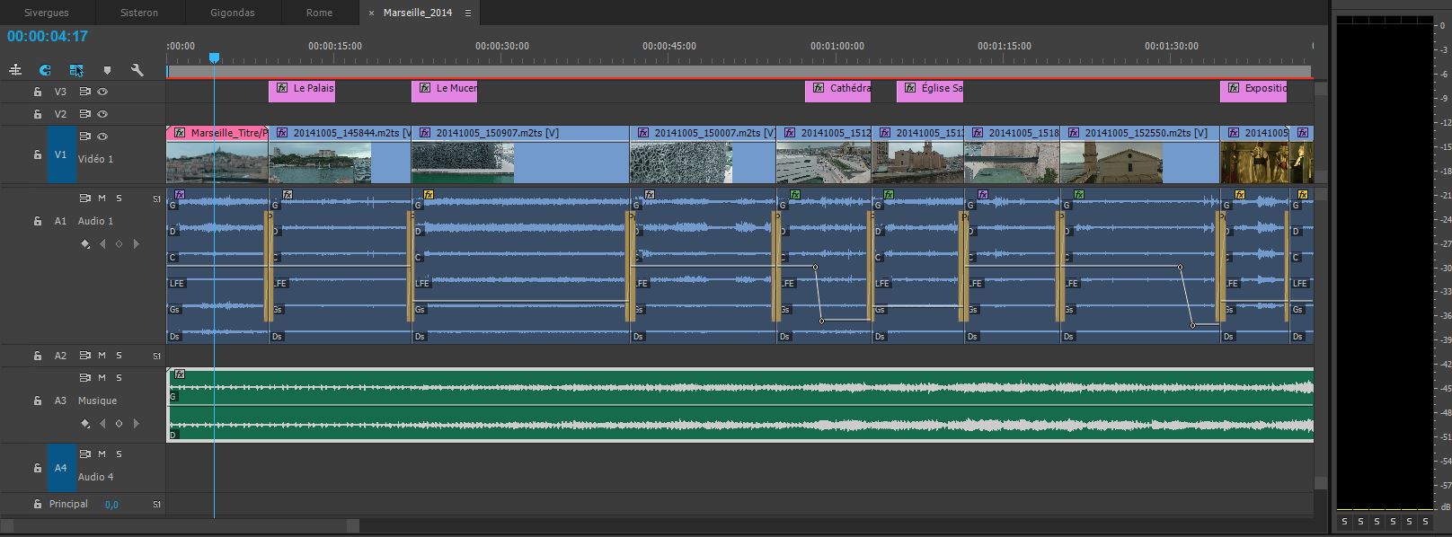

  4. ogt
    "j'aimerai isoler grâce au fichier audio 5.1, une seule des pistes audio (celle des dialogues)"
    je ne comprends pas très bien :
    vos dialogues, ils ont été enregistré en 5.1 via le camescope, ou à partir d'une autre source (micro indépendant), auquel cas vous l'importez sur une autre piste (en mono ou stéréo).
    "Comment je dois procédé en sachant que les 6 canaux ne s'affichent pas directement sur le zone de montage ?"
    Bien sur que si !
    il suffit d'agrandir la taille de la piste 5.1 (voir image piste 5.1 et piste stéréo)
    On n'utilise pas un logiciel comme Premiere Pro, sans consulter un peu la Doc en ligne :
    https://helpx.adobe.com/fr/premiere-pro/topics/editing-audio.html
