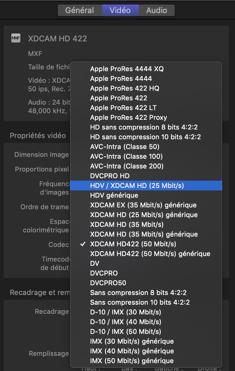

    Lorsqu'on sort de Compressor au codec XDCAMHD en HDV, l'audio est automatiquement en PCM 24 bit little-endian.
    Il n'y a aucun réglage possible.

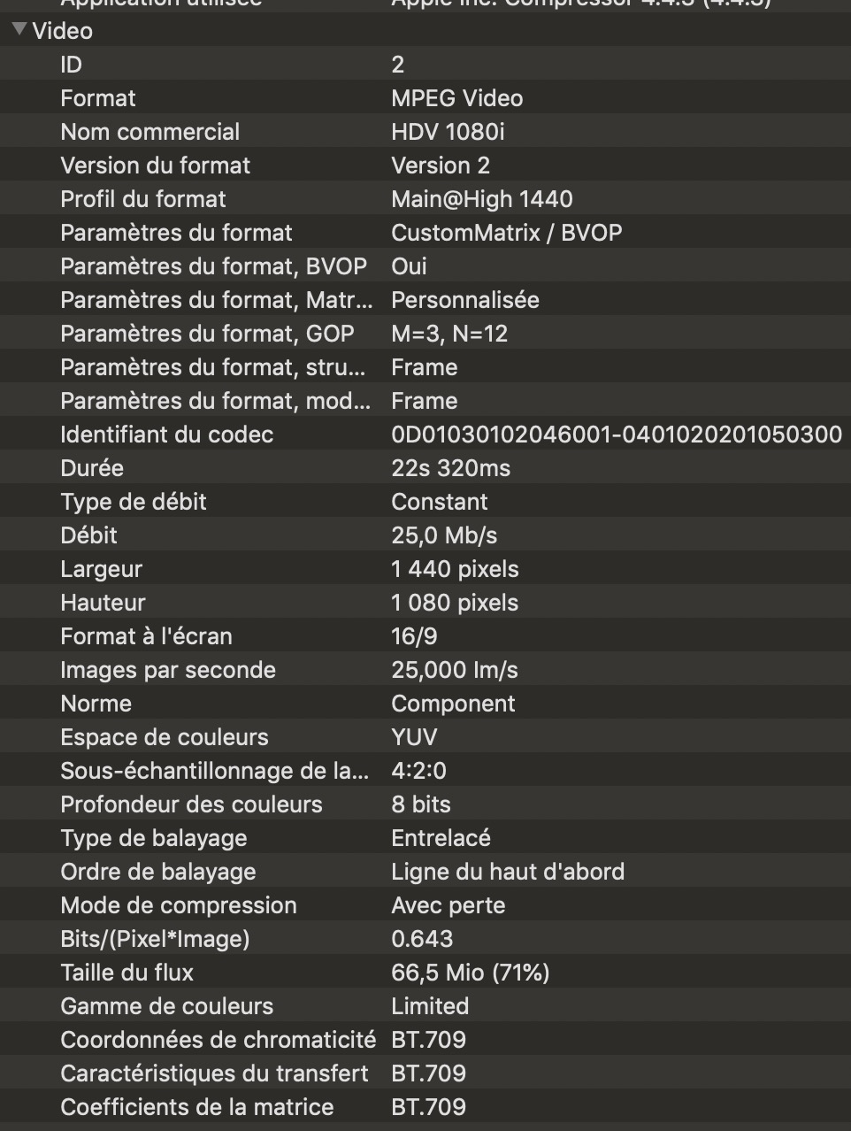

    Quant à la vidéo, elle est bien sûr en HDV 1080i. Mais pas en 422…
