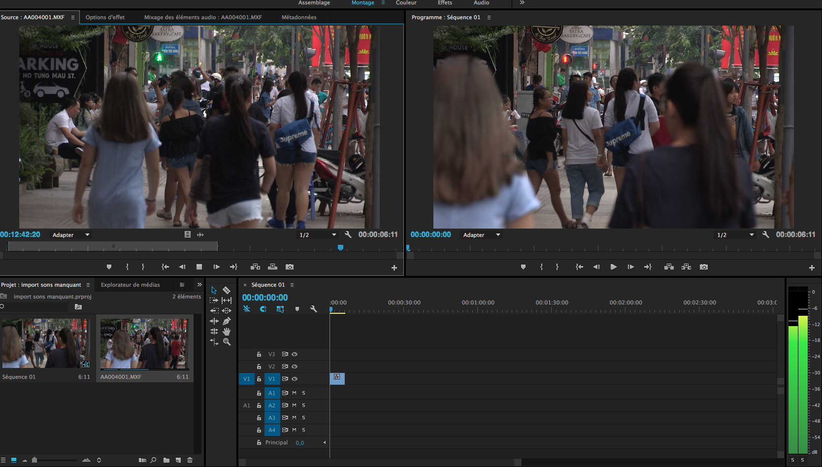

    Bonsoir à tous,
    Je ne comprends pas j'ai 3 fichiers dans mon montage dont je n'arrive plus à avoir le son dans la time line.
    Pourtant le son se joue en preview mais lorsque je drag and drop dans la time line il y a la piste video mais aucune piste son dans la time line. J'ai essayé de faire nouvelle séquence et nouveau projet. Rien n'y fais les pistes sons ne veulent pas revenir pourtant le son est bien là.
    Je ne sais pas où est l'erreur. Je dois envoyer un PAD urgemment et c'est la grosse galère.
    Je monte sur Premiere pro CC.
    Merci à tous.

    Avez vous essayé de créer la séquence à partir du ciip (clic droit : nouvelle séquence à partir de l'élément) ?
    Avez vous essayé, à partir du moniteur source de glisser uniquement l'audio sur la time line ?
    (on dirait que vous n'avez glissé/déposé que la vidéo)
    En général les fichiers MXF comportent 8 pistes audio.
    Sinon c'est un problème de codec non pris en charge.
    Vérifiez les caractéristiques de vos vidéos avec Mediainfo et regardez l'adéquation avec les paramètres de votre séquence.
    Si vous ne trouvez pas la cause du problème, postez un extrait de vos clips sur un serveur, que l'on puisse le télécharger et tester.

    Ton A1 (le seul, l'unique qui se trouve tout à gauche de ta timeline) n'est pas sélectionné (bleu) comme l'est le V1 sur ta capture d'écran. Clique-le, il sera bleu, puis glisse un métrage sur la timeline, ça devrait aller mieux. ;-)
    Ne me demande pas pourquoi c'est fait comme ça, mais quand on se retrouve pour la première fois dans cette situation, j'affirme qu'il y a vraiment de quoi perdre son temps.

    Tout dépend de la manière de procéder pour mettre des clips sur la timeline, il faut lire la documentation, tout est expliqué :
    https://helpx.adobe.com/fr/premiere-pro/using/adding-clips-sequences.html#
    et en particulier :
    https://helpx.adobe.com/fr/premiere-pro/using/adding-clips-sequences.html#targeting_tracks
    C'est pour cela que je lui ai proposé de créer la séquence à partir du clip, ainsi toutes les pistes sont actives.

    Holà, holà... M'engueule pas... Moi je voulais juste lui donner la solution à son problème donné pour urgent. Tout dépend d'un tas de choses, là-dessus, je suis bien d'accord avec toi. :-)

    Et tu as bien fait, car moi, en lecture rapide de son problème, je n'avais pas vu que cette case n'était pas activée.
    (chez moi j'ai créé, il y a longtemps, des pré-configurations pour mes besoins, que j'utilise toujours, et les pistes cibles sont activées).
    Et pour des tests rapides, avec des clips exotiques, je crée toujours la séquence à partir du clip, ce qui fonctionne parfaitement.

    On pourrait peut-être attendre quand même 48h à 96h, parce que si ça se trouve, il est tout simplement en garde à vue... J' voulais pas le dire pour répondre au plus vite tout en évitant le hors sujet, mais je l'ai tout de suite trouvée curieuse, son impression écran... :-)
