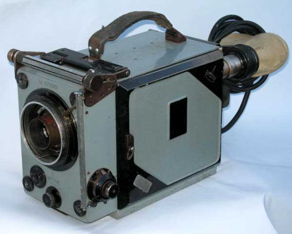

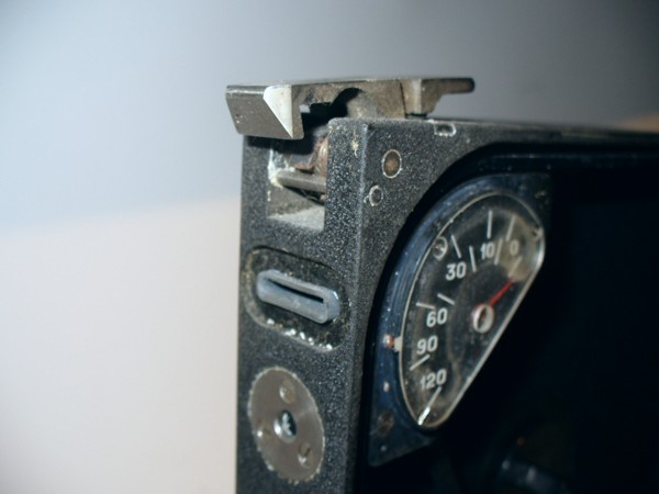

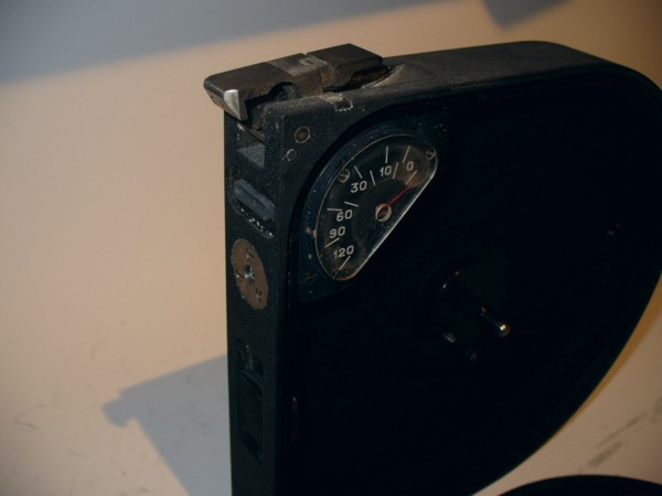

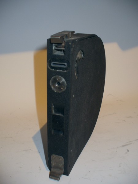

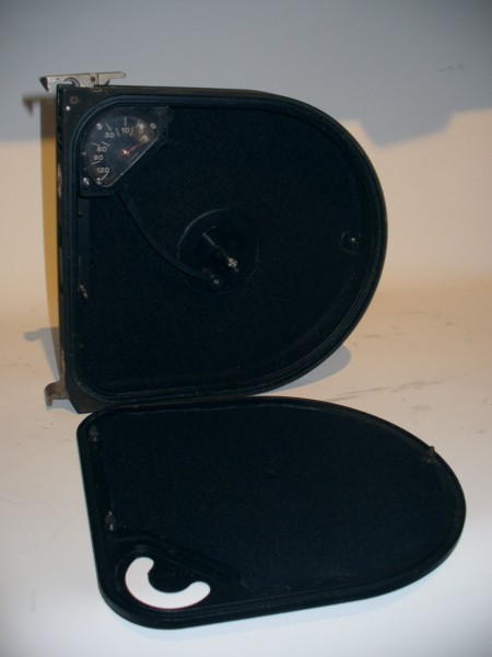

    Je cherche à identifier ce magasin de caméra ; marque, modèle, ect ... (Voir Photos)
    Si Homero, Romont, et depuis peu Chef-Op (bienvenue d'ailleurs) et les autres ...
    Savent .... qu'ils m'éclairent:help:
    La taille de la fenêtre de sortie de pellicule semble être 16mm.

    ca ressemble à un magasin de la Debrie CX16 que j'ai pas mal pratiqué comme assistant, mais comme il y a eu pas mal de protos ou de pré-séries dont un en deux fois, celui-ci pourrait être le débiteur qui se cliquait derrière le récepteur.
    P.S.: je confirme, c'est bien un magasin débiteur de caméra CX16, mais je n'ai jamais utilisé que le monobloc. Je peux te filer le N° du chef-op spécialiste de cette caméra : Alain Montrobert qui vient de faire don de la sienne au Musée de la Cinémathèque.

  4. homero
    29 037
    +1 186 / 6 578 / -20
    Je ne sais si tu vas en trouver sur le Net, c'était une caméra assez longue, ce qui fait que quand tu reculais, tu tapais souvent dans le mur ou lors d'un pano tu mettais une baffe de magot au réal qui te collait de près :laugh: . La caméra était bien équilibrée, beaucoup mieux qu'une Eclair 16. Par contre la visée était pourrie, les magasins étaient longs à charger par rapport aux Eclair 16, ACL ou Aaton, et bourrés de pièges à rayures, un peu comme une Eclair GV16 grande vitesse. Celles que j'ai pratiqué avaient une monture Caméflex unique, mais il y en a eu à tourelle 3 objectifs.

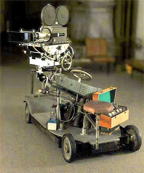

    Tiens une colle pour les (très) vieux, c'est une photo de tournage du "Napoléon" d' Abel Gance. Quelle caméra ? Ca n'a pas l'air d'être une Debrie Parvo ! Rolland (et les autres ...) à vos archives !

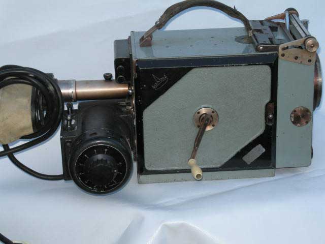

    Salut les "Vieux"
    Pas de doute ça y ressemble ...
    Hé bien non !!! Cette magnifique caméra caractéristique avec son gros moteur arrière et sa batterie dans une caisse séparée est une : ASKANIA !
    Ci-joint deux Photos !

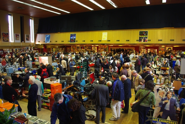

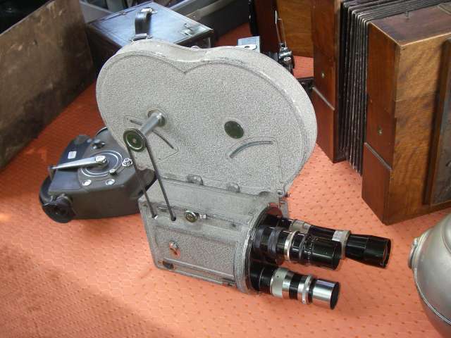

    Une colle pour les spécialistes MCR, Rolland etc ... , cette caméra vue hier à la Foire à la Photo de Bièvres.
    Aucune inscription ... ça aurait trop beau
    - inspiration américaine : look très Auricon
    - vraisemblablement 16 mm (ou Double-8 ?)
    - tourelle 4 objectifs monture C
    - magasin je suppose de 60 m, ça m'a semblé juste pour du 120 m, la Beaulieu derrière donne une idée de la taille ...
    le nom commence par C mais ce n'est pas une Cinema Products ... on me l'a dit mais entre-temps j'ai oublié, il y avait trop de choses et j'étais fasciné par les Konvas soviétiques (3 exemplaires entre 500 et 1000 €)!

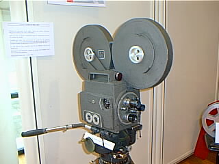

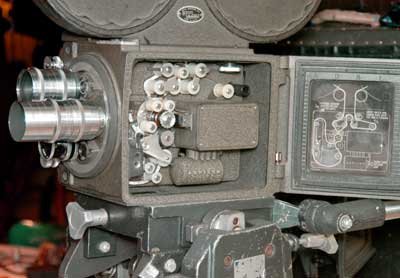

    Salut à toi cousin Breton,
    Tu nous as manqué cet après midi, mais n'aie aucune inquiétude on a bu ta part !
    ta caméra me fait quand même furieusement penser à une Auricon !
    ci joint une ou deux photos d'une Auricon qui lui ressemble. Le magasin par contre est différent je continu mes recherches.
    le mag n'est pas assez regtangulaire pour Cam.
    product !
    Rolland:jap:

  14. homero
    29 037
    C'est le look Auricon mais ce n'en est pas une car la caméra est petite, beaucoup plus mince que la plus petite Auricon, la Cinevoice 16 mm qui n'avait pas de magot interchangeable. A Bièvres elle était proposée à 1350 € ... rare et mais chère ... par rapport à la Krasnogorsk 2 16 mm état neuf qu' un de mes potes s'est trouvé pour ... 50 € !
    Sur ta photo on voit bien le schéma de chargement qui a été repris par la suite sur les Cinema Products CP16 et Frezzolini LW16 ...
