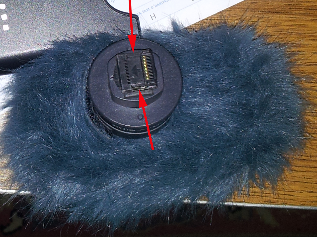

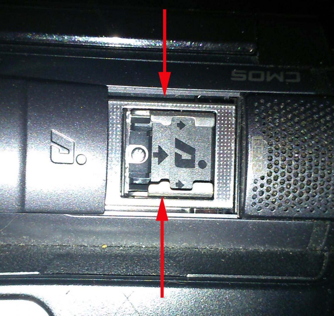

    à la vu de tes photos effectivement ta lampe n'est pas compatible avec la griffe intelligente porte accessoire de ton caméscope, car elle n'a pas ces 2 encoches (voir photos)
    Il te faut t'orienter vers un modèle, déjà plus récent, et qui s'adapte avec ta griffe porte accessoire.
    Évite par contre qu'elle ne prenne son alimentation sur cette griffe si tu veux garder toute l'autonomie de ton caméscope, en plus cela te permettra d'avoir plus de choix, au besoin par l'intermédiaire de l'adaptateur dont je t'ai donné le lien.
    La photo de gauche représente un micro (ECM-HST1) qui s'adapte parfaitement sur cette prise intelligente, mais à la différence de ta lampe c'est qu'il a 2 encoches (flèches rouge) permettant de s'emboiter dans la prise de ton caméscope (photo à droite) ce qui n'est pas le cas de ta lampe.
