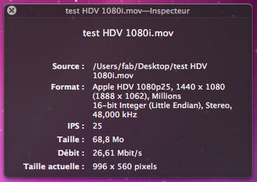

    Enfin, je mets en pièce jointe l'inspecteur de séquence de mon fichiers test : 996x560 ? C'est normal ...?

    En ce qui concerne ton fichier test, ça correspond à la taille réelle d'affichage sur ton écran d'ordinateur et ça dépend bien sûr de la taille de ton écran. Ces dimensions réduites d'affichage n'affectent pas les caractéristiques du fichier d'origine ; c'est d'ailleurs indiqué par l'inspecteur de séquence : 1440x1080, avec mention de la zone d'affichage "clear area" en pixels carrés (1888x1062). Cette dernière valeur se retrouve dans les fiches caractéristiques des dalles LCD HD 1920x1080 de nombreux constructeurs sous la mention "safe area".
