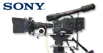

    Salut,
    HDV c'est bien, HD c'est encore mieux. Car, ne confondons pas. HDV c'est un format haute définition adapté au format DV. Une bonne invention de Sony en somme ! ;)
    En outre, comparé au 16mm, je dis pourquoi pas une sony Z1. Mais je te renvois au lien qui suit:
    http://www.repaire.net/site/tournage/jvc_gy_hd100/prise_en_main_jvc_gy_hd100.php
    Ce test de la JVC HDV te donnera de bonnes infos sur cette cam qui permet de changer d'optique et de bénéficier ainsi d'une ergonomie, d'une prise en main, d'une utilisation et d'une gestion des formats (25P/24P/720P/1080i) plus Cinématographique !
    Bonne recherche...
