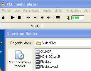

    12)Ce DVD en haute définition est lisible sur l'ordinateur qui vient de le graver, bien sûr, mais aussi sur d'autre ordinateurs récents, comme un petit ACER à 700 € ( test fait en décembre 2006)
    13)Lecture aussi avec “VLC” en prenant manuellement la commande “Fichier” et en allant chercher le fichier HD-1-001.m2t , dans “video files”. Désentrelacer la lecture en allant sur l'onglet du lecteur “VLC” et choisir “Bob” ou autre.

    Oui, c'est la même chose :
    Est c'est lisible sur "PS3", mais aussi sur ordinateur ordinaire, avec "VLC", comme je l'indique.

    OK, VLC et MPEG StreamClip lisent les fichiers.m2t [MPEG-2 transport Stream] aussi bien sur Mac que sur PC…
    VLC ne détecte pas les fichiers ou dossiers autres que "Video Files".
    Mais, ils devraient être visibles avec l' explorateur Windows
