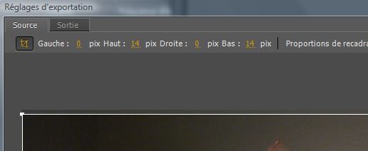

    En attendant de comprendre la théorie, dans le réglage de l'encodeur, il faut retailler l'image et enlever 14 pixels en haut et 14 en bas:
    Pour l'instant je n'ai trouvé que ça...
