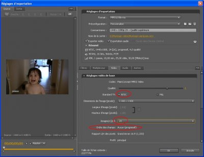

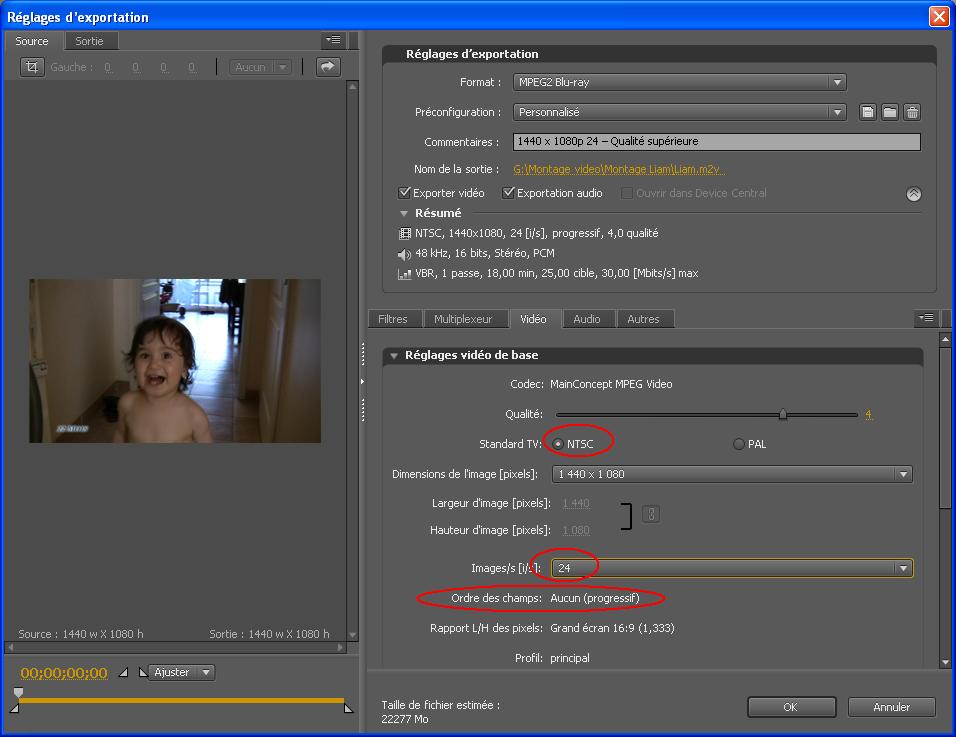

    Salut,

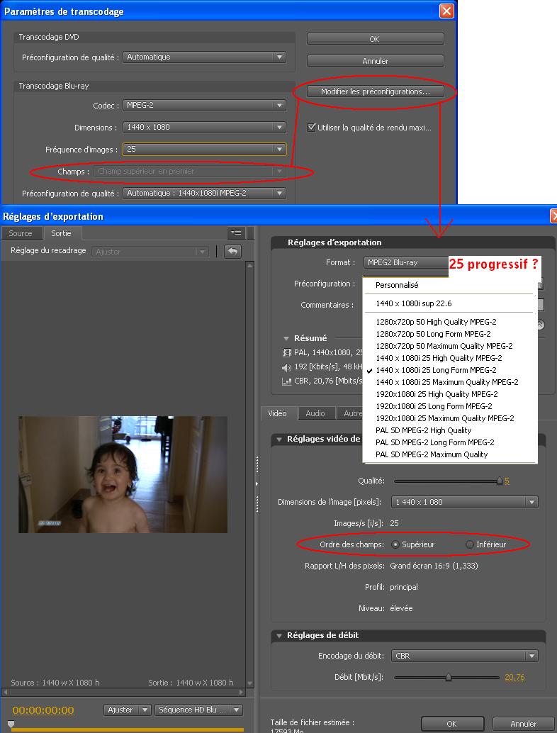

    HDV 1440x1080 en progressif.
    Sous Encore CS4, aucun signe du progressif en blu-ray mpeg2,
    on n'a pas le choix, c'est entrelacé en 25i trame sup ou inf.
    Sous Media Encoder CS4 si on choisit NTSC alors là
    on peut mettre 24i en progressif.
    Mais moi je trouve ça bizarre non :perplexe:?
    Merci
    Steph

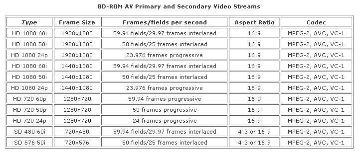

    Dans les spécifications Blu-Ray video, quelque soit la résolution ou le format d'encodage (mpeg2,mpeg4-avc), le 25p n'existe pas. Existe seulement le 25 i (appelé aussi 50i -50 trames entrelacées par seconde ).
    En ce qui te concerne, ce n'est pas un problème car il s'agit seulement du mode d'encodage, de quelle stratégie d'analyse le moteur d'encodage va utiliser pour effectuer la compression.
    Ta video est progressive et restera progressive mais sera encodée comme si il s'agissait d'une video entrelacée.
    C'est exactement la même chose avec le "vieux" format DVD-video.
    Encodage en mode entrelacé 25i top frame first même si le contenu est progressif.
    soit 99.9% des films diffusées sur DVD commerciaux
    Capture tirée de:
    EMediaLive.com: The Authoritative BD FAQ: II. Physical, Logical, and Application Specifications

  4. greg.stephen
    1 450
    647
    +1 / 1 / -0
    C'est bon c'etait bien ça.
    Il garde le tout en progressif (trame entiere)
    Meme avec PAL entrelacement activé.
